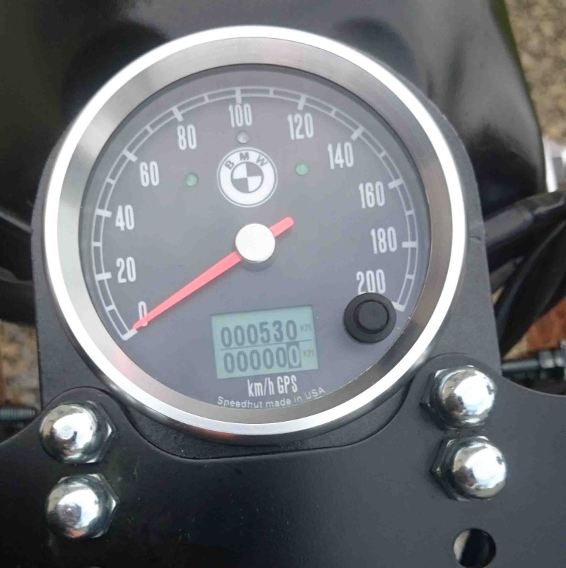

Les compteurs adaptable pour les BM c'est compliqué, sois tu prends un truc qui fonctionne avec des aimants et un capteur au niveau de la roue avant, ou alors un compteur GPS mais c'est très cher.

C'est pas si simple les compteurs pour BMW, c'est pour ça que j'avais opté pour le système par satellite mais faut passé commande aux USA... et c'est minimum 350$ de mémoire.
