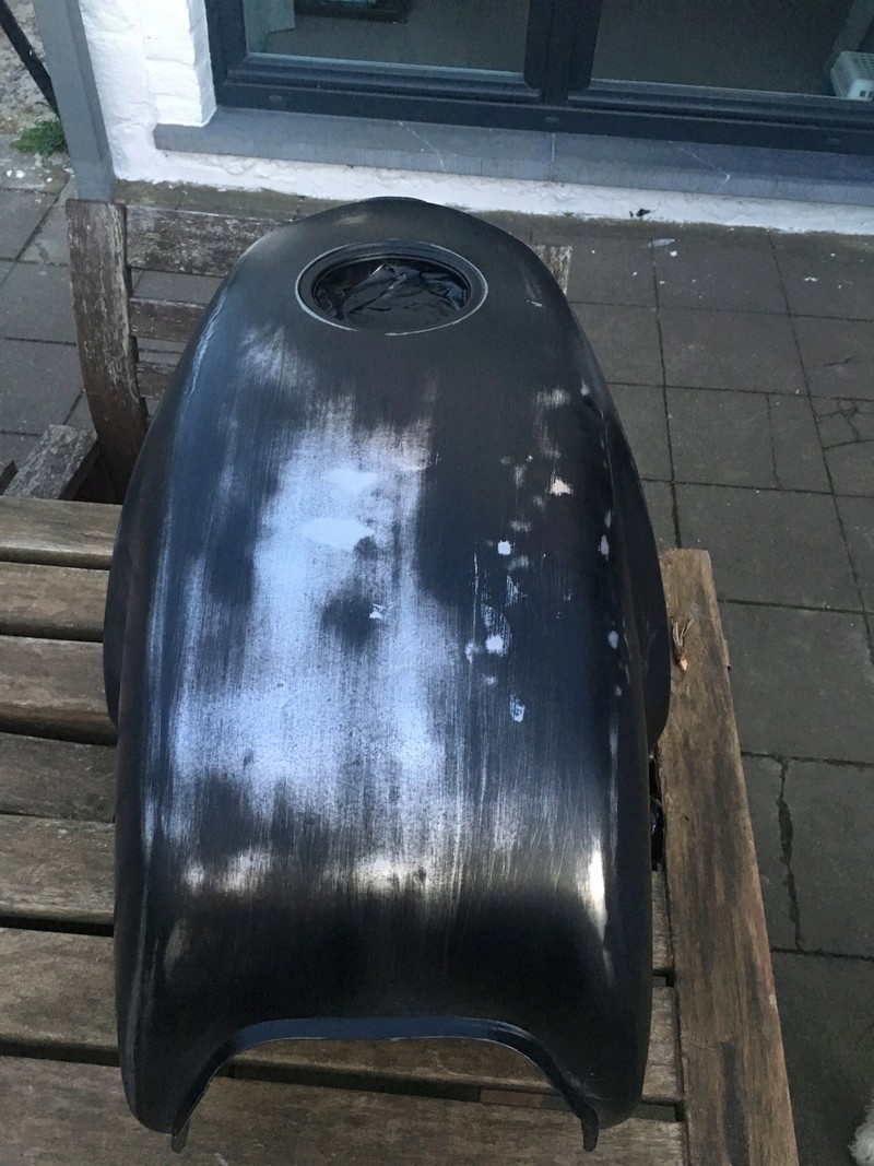

Pour mon second réservoir, j'ai quasi fini de le poncer mais j'ai dû déchanter puisque celui-ci a été réparé avec du mastic BMW R 100 RT du Padawan - Page 8 176372 donc impossible de le laisser brut
BMW R 100 RT du Padawan - Page 8 324177IMG99741
Je suis encore en train de me tâter ... mise en peinture totale, mise en peinture partielle et vernissage d'une partie avec éventuellement un peu de rouille apparente.. BMW R 100 RT du Padawan - Page 8 569134
