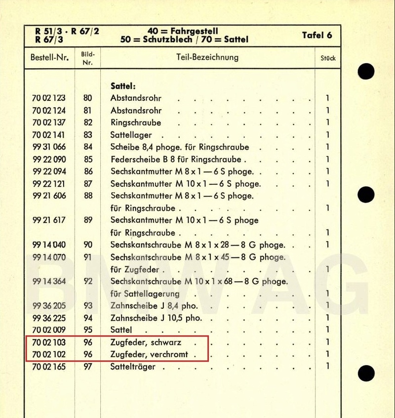

Si ça peut faire avancer le schilimili, la Ersatzteilliste édition 1956 pour les R50-60-69 mentionne un ressort en acier ou en caoutchouc ("Stahl- bzw. Gummifeder") :
(mais seul le bloc de caoutchouc figure sur le schéma)
N.B. le ressort pour les R50-60-69 a une réf. différente de celui pour les R51/3-67/2 :
