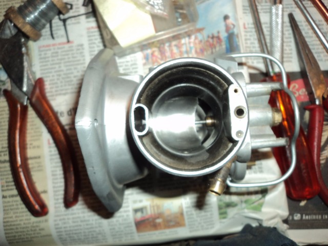

Boisseau à fond ( fermeture) je suis surpris par l'espace d'ouverture restant...pourtant il est bien en butée par la collerette de la membrane ??

Qu'est ce qui pourrait m'échapper dans les contrôles que je vais SVP?

Lors du remontage j'avais un doute sur la position et j'ai vu les détrompeurs qui sont pour moi les 2 reliefs sur les 2 cotés de la membrane et leurs places respectives dans le corps du carburateur et du boisseau..je pense que tu dois parler de ça.??
Que penses tu de l'espace libre du boisseau sur la photo..normal ??

Message  gabounette77 le Mer 10 Fév 2016 - 14:45
On dirait que ton boisseau ne descend pas jusqu'en bas.

Pour les boisseaux en effet il me semble qui ne descendent pas assez bas mais j'ai bien vérifié et ils ne peuvent aller plus bas à cause de la butée du corps porte membrane!!
