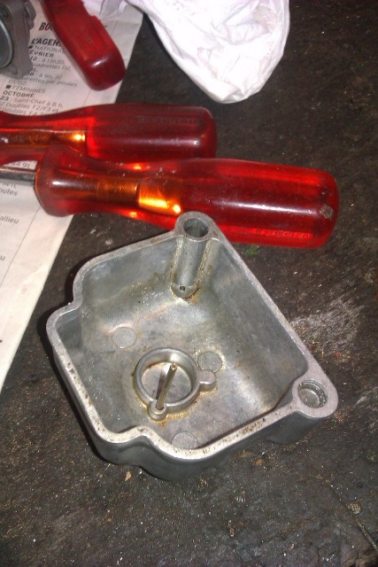

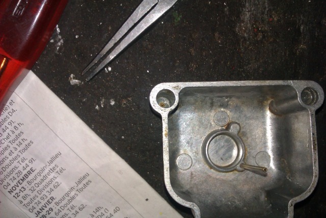

Message  Gérard55 le Jeu 25 Fév 2016 - 11:47
Bonjour à nouveau Gabounette
Permutation confirme mais starter défectueux quand même un peu sensible...démontage des 2 comparaison...RAS...puis examen des cuves et...bingo.
Je n'avais pas fait attention ou mini gicleur qui se trouve dans le fond de cuve et heureusement que j'avais un bac à ultra son sinon vraie galère.
Carburateur Bing sur R 75/6 - Page 2 25c254
Carburateur Bing sur R 75/6 - Page 2 25r44n
Donc nickel et ça fait plaisir à entendre ce doux bicylindres.
J'attends mon dépressiomètre pour finaliser tout ça.
Pour les câbles de starters en effet l'arrête gaine se visse vient sur la câble ( à force de démonter et remonter ke ne faisais pasa attention) et donc la gaine ne se soulève plus...ce qui explique pourquoi l'arrête gaine est d'un diamètre inférieur au taraudage du chapeau du carbu....pour pourvoir régler la course.
Encore merci pour ces bons conseils.
Gérard
