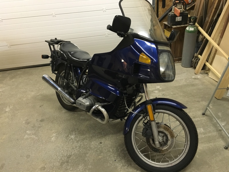

J'ai donc acheté un r80 RT de 1981:
Une fois les carénages enlevés on y voit un peu plus clair :

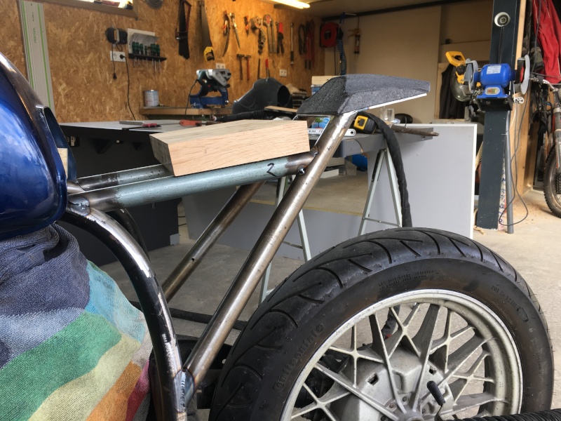

Afin d'avoir une ligne un peu plus "racé" j'ai rehaussé l'arrière du réservoir et donc déterminé l'angle pour la boucle arrière :
En tube de 28 ( comme le cadre) j'ai commencé la boucle :
Façonnage de l'arrière dans un bout de polystyrène, qui me servir de moule :
Voila pour le moment.

J'ai pas beaucoup avancé le week dernier, mais j'ai reçu quelques bricoles dont les amortos ! Ce week je vais y mettre un bon coup de cravache !
Le moule est fini, il m'en encore un a faire ( celui de dessous avec les leds intégrées) :
Teste a blanc des amortisseurs ( Oui je sais c'est pas se qui se fait de mieux, mais le prix était sympa, et je ne compte pas faire de la piste  ) :

Re: R80 Scrambler moderne, c'est parti !
Message  PizzaRoller le Mer 2 Mar 2016 - 17:36
C'est exactement là où il ne faut pas les mettre, les amortos !
On accroche toujours sur un nœud , jamais au milieu d'un tube. La flexion est la pire des contraintes.
Message  Seven le Mer 2 Mar 2016 - 23:09
En ajoutant un p'tit tube au droit de la fixation haute de l'amortos, pour éviter la flexion et l'affaire est faite  siffle
