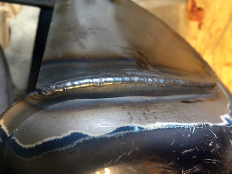

Il me tardait de souder cette plaque au réservoir, c'est chose faite !
R80 Scrambler moderne, c'est parti !  - Page 2 Img_2931
Un ptit coup de meulage,
R80 Scrambler moderne, c'est parti !  - Page 2 Img_2932
R80 Scrambler moderne, c'est parti !  - Page 2 Img_2933
Ça ne devrait pas bouger, j'ai prévu gros !

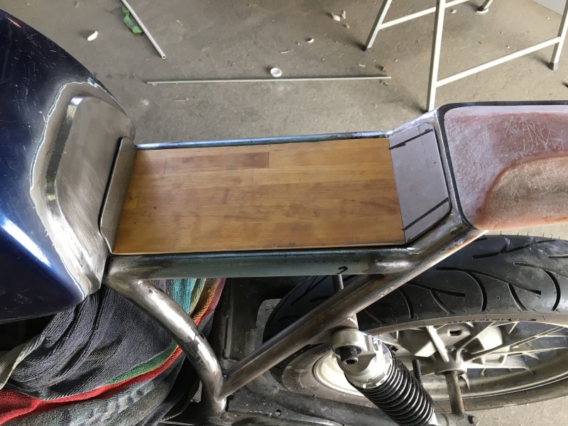

Multi matériaux cette moto ! Un peu de bois pour la selle :
R80 Scrambler moderne, c'est parti !  - Page 2 Img_2935
R80 Scrambler moderne, c'est parti !  - Page 2 Img_2936
Quelques couches de néoprène, se sera surement pas hyper confort, mais j'ai les fesses dure  lol!
R80 Scrambler moderne, c'est parti !  - Page 2 Img_2937

beau boulot de soudure!

Beau boulot bien propre ! T'as mis un TIG dans ton garage ? clin

Flat65 a écrit:Beau boulot bien propre ! T'as mis un TIG dans ton garage ? clin
Merci,
Oui TIG oblige ! On fois qu'on y a gouté c'est cuit !
Je ne soude plus qu'a ça, je trouve ça beaucoup plus intéressant que le MIG !
Les possibilités sont immense !! C'est beaucoup plus technique et demande beaucoup de temps, mais a force on arrive a faire des choses sympa.
Je fais pas mal de réservoir inox et alu pour mes 4x4, et c'est vraiment l'outil idéal bien

Merci, il est presque fini !
R80 Scrambler moderne, c'est parti !  - Page 2 Img_2941
La fourche est réduite de 40mm :
R80 Scrambler moderne, c'est parti !  - Page 2 Img_2942
R80 Scrambler moderne, c'est parti !  - Page 2 Img_2944
