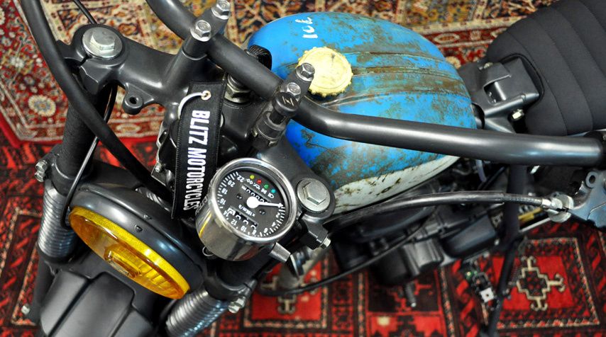

C'est dommage, hormis le poc sur le réservoir, elle est belle cette R60!
J'ai pas la revue technique sous les yeux, je connais pas le diam des soupapes des 60, mais avec des cylindres de 800 cm3, peut être que des culasses et des carbus de R80 seraient plus adaptés.
En tout cas, évite les cornets en place du filtre à air d'origine, ça va pas du tout améliorer le rendement...
Ton nouveau résé, tu veux vert kaki et métal brossé, soit, mais tu veux vernir la partie métal brossé?

Le poc sur le réservoir je vais changer celui-ci (celui d'origine) et mettre le bleu (qui à lui aussi qq micro bosses (trois)... je vas voir ce que je peux faire pour les virer !
Le moteur à été refait au complet par les Allemand ! y ont changer les soupapes, culasses etc... Seul les carbu ne l'on pas été... je me pose la question depuis un moment pour passer à des carbu plus gros et plus récent... a voir suivant le budget... en tout cas ca sera en phase 2...
Oui le réservoir sera acier brossé vernis et vert kaki avec un design à mon goût !

Méfie toi, au début le rendu est chouette, mais à plus ou moins long terme, la rouille va apparaitre sous le vernis. Crois moi, j'ai essayé différents vernis, et même passé un phosphatant avant de vernir, ben ça rouille toujours...(atelier du rouille toujours...)

ClaudeF a écrit:Le réservoir que j'ai en double n'est presque pas rouillé à l'extérieur... je l'ai complètement poli et y a pas de trace de rouille uniquement sur les parties que je vais peindre dans la couleur d'origine, les parties que je vais juste vernir sont propre ! Ca pose vraiment un soucis ça ???
Bôh, moi ça me dérange pas, c'est juste pour t'éviter de recommencer tout le boulot d'ici quelques mois, quand des petits filets de rouille vont commencer à apparaitre sous ton beau vernis.Ben oui, ça rouille pas tout de suite, faut attendre un peu, mais une fois que c'est là, ben ça fait dégueulasse!
Enfin, je dis ça je dis rien, je te laisse expérimenter...
