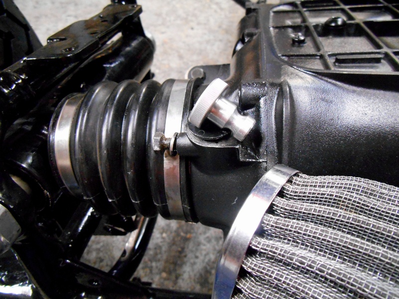

Petite bricole du soir, le trou du compte tour était béant alors j'ai tourné un petit pion en alu pour boucher le trou et dans la foulé j'en ai fait un autre différent pour un pote de mon moto club qui a le même soucis de trou à boucher !!!  lol!
greaser garage
Re: Bitza série 2 moteur 1000 look classique
Message  Seven le Mar 19 Avr 2016 - 22:56
greaser garage a écrit:Petite bricole du soir, le trou du compte tour était béant alors j'ai tourné un petit pion en alu pour boucher le trou
C'est pas le trou du compte-tour, à cet endroit ...  siffle
Message  greaser garage le Mer 20 Avr 2016 - 7:25
oups !  confus comme ça ressemblais a une prise de cable.....  fuit
