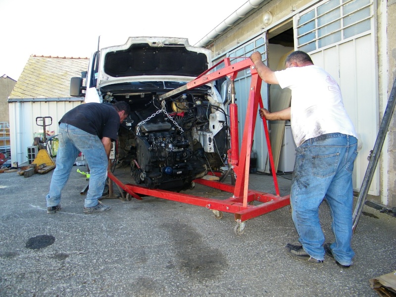

comme le moteur est longitudinal
nous avons décidé avec rogers de le sortir par l'avant
mickey euh plutôt que de virer les cardans et tenter de l'avancer un poil sur le longeron
pour reculer la boite et changer l'embrayage
ce qui est une grosse galère à faire
quand tu n'as pas de fosse
quand à soulever le bidule avec un pont de lavage
c'est pas possible dans l'atelier de rogers
car là
c'est la hauteur du renal qui vient se coller dans le plafond
(les poubelles ça passe mais pas le renal)
et laisse peu de place pour bosser par en dessous
donc je me le tape sur le sol dehors
de plus
il n'est pas dit que la butée d'embrayage soit décidée à collaborer a cause
de la longueur de la tige de commande
et vu qu'il y a 3 ou 4 modèles de boites qui se sont suivi sur ce modèle
il est difficile de savoir quel type exactement
car les tiges sont différentes d'une boite à l'autre
ce qui donne une difficulté supplémentaire pour sortir la boite
il est plus sage d'avoir le berlingue dehors
pour changer l'embrayage
mais il y a un bordel de périphériques à virer avant
ce que j'ai fait hier et aujourd'hui
et il en reste !
j'en suis au stade de me gratter la tête
pour deviner quel truc débrancher
vu que presque rien n'est accessible
lundi je m'y remet
mais j'ai bien envie de grenader cette daube de cachinasse de pute de euuuhhhh
j' vais m' calmer hein ? sourire
lundi il fera jour
