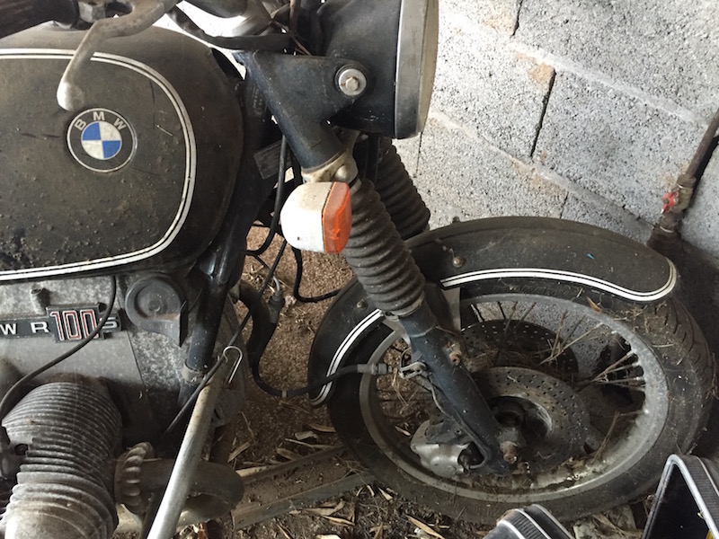

Salut les flatistes!
J'ai une 80 G/S qui va bien et de mieux en mieux et un 100RT de 81 qui va plutôt pas mal.
Et puis l'autre jour j'entends vaguement parlé d'un type qui vendrait pour pièces un 100S de 77, 500€!
Alors je vais voir, ça fait 9 ans qu'elle n'a pas tourné et qu'elle dort dehors mais qd même abritée de la pluie...
On est à la Réunion donc pas vraiment de gros écarts de température ;)
On voit qu'elle a souffert mais bon, en l'état sans rien faire il y a déjà pas mal de pièces valables et puis en cherchant un peu, en travaillant beaucoup je crois même qu'elle pourrait re-vivre!
je laisse quelques photos histoire de susciter vos commentaires!

Comme tu dis, il y a du boulot.
Le réservoir parait bien cloqué, c'est juste la peinture ou c'est pire dedans?
Moteur bloqué ou pas?
Je ne la laisserais pas passer, rein que pour les pièces, mais 500€ c'est peut être beaucoup vu l'état ? saispas

Message  Jeanfanch le Mer 16 Mar 2016 - 13:36
Bon ben 500 roros c'est pas beaucoup vu le paquet de pièces réutilisables si le coût de la remise en état s'avère trop élevé...
A mon avis tu peux y aller!
bon courage et tiens nous informé de la suite.

Message  kaboumk le Mer 16 Mar 2016 - 13:51
Bien sûr c'est sans carte grise...
Mais je vais la prendre, rien que pour les roues à rayons!

Message  kaboumk le Ven 25 Mar 2016 - 14:10
hello!
toujours sur le même sujet: j'ai acheté l'"épave" (que je trouve qd même canon).
ça y est je suis confronté à un problème: on me dit que les anciennes roues à rayon ne pourront pas aller sur la fourche plus récente en raison des étriers de freins, vu que ça passe de E.T.A à brembo...
J'ai un doute, si les disques ont la même dimension???

Message  Merou louche le Ven 25 Mar 2016 - 14:53
Copie d'un poste de beaujolais racer :
"Jantes rayons : Se montent aussi sur les /7 avec étriers Brembo selon Pocka avec cales sur les étriers et les disques."

Message  Seven le Ven 25 Mar 2016 - 15:00
C'est pas le diamètre des disques, le problème, mais l'écartement étriers, disques et fourreaux ... mais ça monte en principe clin

Message  beaujolais racer le Ven 25 Mar 2016 - 15:15
Non, ça ne montera pas.
Et vu le boulot qu'il y a à faire pour que ça monte (démontage complet de la roue avant ET du moyeu+ usinage du moyeu + tournage de quelques entretoises ) et le savoir faire, tu as meilleur compte à monter la fourche du 100S avec les étriers ATE, ça sera plus simple et moins couteux.

Bon du coup si je choisis de changer La Fourche et sa roue, me vient une question subsidiaire : quid de l'arrière ?!?
kaboumk
Re: j'achète ou pas???
Message  beaujolais racer le Sam 26 Mar 2016 - 8:18
L'arrière se monte en lieu et place sans souci, tu as un tambour sur ta moto si j'en crois les photos, donc les roues sont identiques.
Si tu changes ta fourche, il te faut changer la fourche complète, les fourreaux et les tubes plongeurs, les tés de fourche sont identiques en revanche et peuvent rester en place.
Mais avant tout , contrôle l'état des étriers ATE qui sont en place sur ton épave, leur réfection complète est assez onéreuse.
Contrôle aussi l'état des tubes plongeurs, des éléments amortisseurs et de la butée en matériau synthétique au fond du fourreau.
Cette opération ne vaut le coup que si les éléments sont en bon état.
Si tout est à refaire, autant modifier ta roue, et dans ce cas , je peux te donner les cotes pour transformer ton moyeu.

Message  kaboumk le Sam 26 Mar 2016 - 10:53
Et surtout qu'il y a vraiment du boulot, ne serait ce que pour rattraper toute cette oxydation...
Je n'ai pas dans mes contacts de sableuse, micro-billeuse!
Déjà démonter les étriers pour voir ce qu'ils disent.
Aussi trouver de quoi virer ces p...tains d'écrous de 32 du tété de fourche pour récupérer les supports de phares!
Ça ne vient pas.

Message  Seven le Sam 26 Mar 2016 - 14:20
kaboumk a écrit:Et surtout qu'il y a vraiment du boulot, ne serait ce que pour rattraper toute cette oxydation...
L'oxydation de l'alu n'est pas un problème, même à ce stade ... de l'essence, des vieux "scotch britt" pour vaisselle et de l'huile de coude ... et tout va rentrer dans l'ordre
