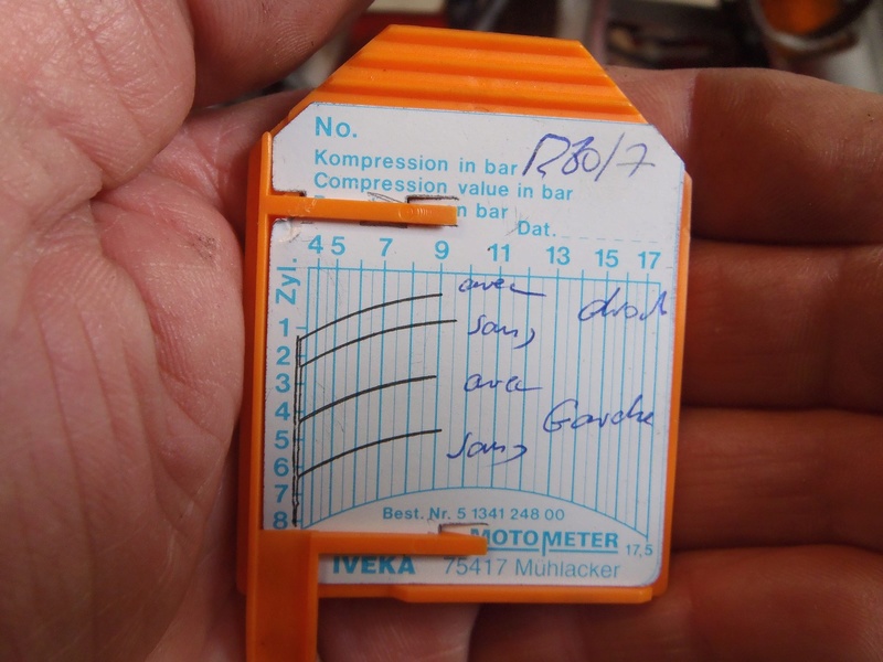

Message  ffrd le Dim 10 Sep 2017 - 17:20
pockaman a écrit:Recommence en virant les carbus, tu verras que la différence est infime.
Voila c'est fait.
Ce matin sur un R80 dont je vous causerais plus tard.
légendes :
droit = cylindre côté droit.
gauche = côté ou tu as le pouce du côté droit.
avec = avec carbu en place et volet d'air ouvert en grand.
sans = carbu retiré de sa pipe d'admission.
Resultats Compression 1911
Resultats Compression Empty Re: Resultats Compression
Message  gabounette77 le Dim 10 Sep 2017 - 21:34
peux-tu nous expliquer comment on lit la courbe?
