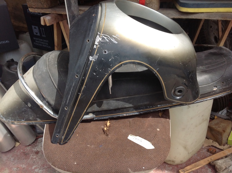

Message  Roland Ricard le Dim 6 Mai 2018 - 18:52
Quelques photos que j'avais sur mon telephone, du jour de la récupération de la moto (plus de 20 ans dans un ancien poulailler)

Message  beaujolais racer le Dim 6 Mai 2018 - 19:01
Ah oui, quand même Restauration BMW R90S silver smoke  - Page 2 145644
Tu partais de loin...
