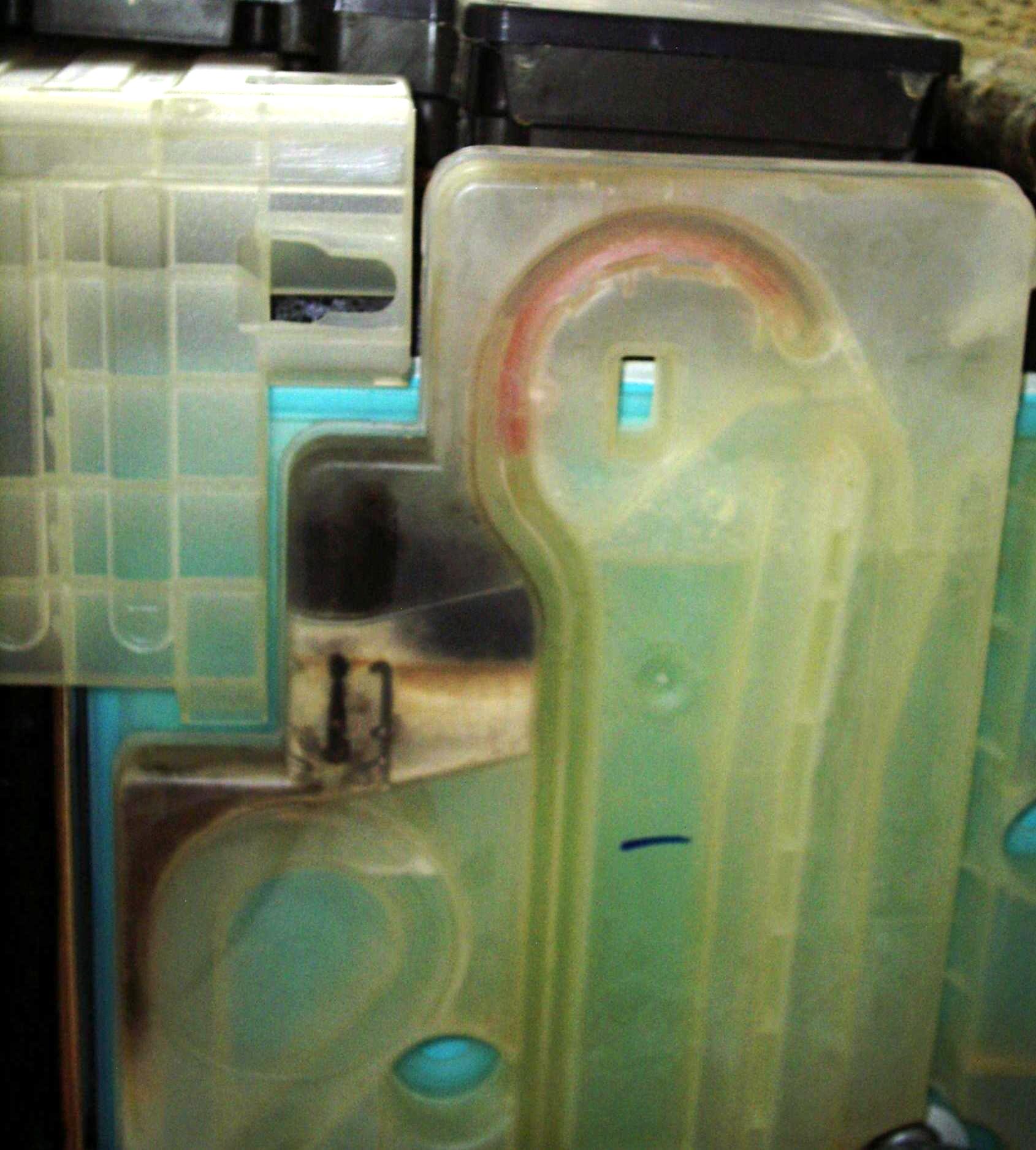

Mon lave-vaisselle a un problème : le cycle de lavage dure 190 min au lieu de 85 min normalement.
C'est un Siemens SE 25295 FF , il est équipé d'un dispositif qui ajuste automatiquement la durée selon le degré de saleté (capteur de turbidité ?).
J'ai vérifié l'arrivée et l'évacuation d'eau, nettoyé la crépine et fait un cycle avec un produit nettoyant genre "Finish", mais rien n'y fait.
Comme je soupçonne un encrassement interne j'ai démonté un côté pour voir ce qui se passe et, effectivement, les canalisations semblent encrassées (voir photos ci-dessous).
A ce stade, je ne sais pas trop comment continuer pour démonter, nettoyer et remonter. Quelqu'un a une idée ?

Tout se déclipse assez facilement, puis quelques vis à défaire pour accéder  à la tripaille.
Ce tuto m'avait bien aidé
http://www.tout-electromenager.fr/tutoriels-2-1-Demontage-et-accessibilite-des-lave-vaisselle-Bosch-Siemens-Neff-Viva-Gaggenau.html

pour les tuyauteries, du classique : bicarbonate, vinaigre d'alcool, savon machin !
le capteur de turbidité est aveugle :
- la lumière est faible, le pastique opacifié par le temps !
Dernière édition par tortilla le Jeu 7 Avr 2016 - 16:31, édité 1 fois (Raison : circulez y a rien à voir ;-)

Eu le même problème sur le Siemens familial .Il faut démonter la plaque transparente sur le côté pour pouvoir déloger les dépôts surtout dans les espèces d'escargots à l'intérieur. ça se démonte pas trop mal .Pas très facile à nettoyer : eau chaude , vinaigre , produit vaisselle ....Et ça fait quelques années depuis le nettoyage sans soucis.
il faut surtout éviter de mettre de la vaisselle vraiment trop sale à laver et changer de lessive de temps en temps  .
