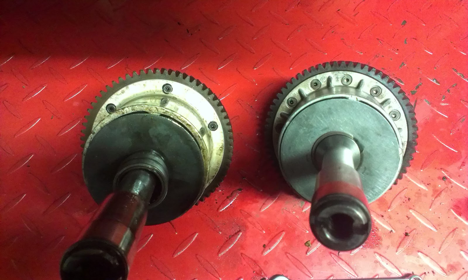

Message  popov1100 le Mer 20 Avr 2016 - 23:06
oui, le rivet est une fixation de meilleur durabilité qu'un assemblage vis/ecrou
mais meme les rivets sont faillibles ;-)
noix d'accouplement IMAG1118
popov1100
popov1100
