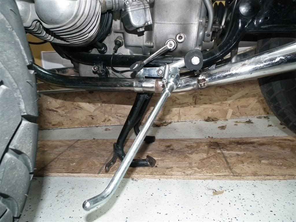

J'avais publié des photos de ma bequille fabriquée par Carl. Ca avait changé ma vie en GS (ou en G/S).
Son site de memoire est www.flyingtpot.com mais en faisant une recherche sur le forum, vous allez trouver.

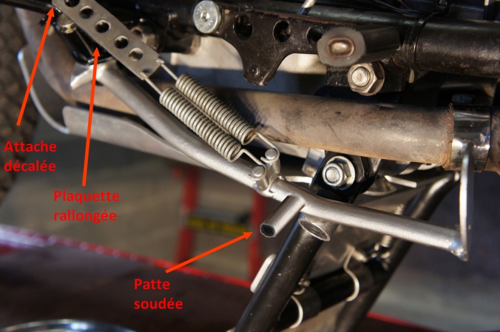

Message  Gastair le Lun 25 Avr 2016 - 13:36
Voilà ce qu'il est possible de faire sans toucher à l’emplacement et l'articulation de la béquille.... attention c'est théorique mais je ne penses pas me tromper.
Pas grand chose à faire. C'est le plus simple et le moins couteux pour celui qui a déjà la béquille d'origine.
Pour supprimer le rappel automatique :
Décaler vers la gauche l'attache de la plaquette où sont attachés les ressorts.
Rallonge de cette plaquette.
Pour attraper la béquille quand on est sur la moto :
Souder un tube sur la béquille...
AVANT
APRÈS

Message  Palica le Lun 25 Avr 2016 - 15:57
Disons le franchement: les béquilles latérales sur nos BMW sont merdiques, difficiles a actionner, elles prennent trop d'angle avec l'age, et sont mal placées. En plus, la combinaison de "mal placée" et "retour automatique" a été à l'origine d'un paquet de chutes... Sur ma R90S, j'ai une Bown:
Et sur ma R100GS, j'avais mis celle de Carl (plus pock de hockey):
Ces 2 modifications sont sans hésitation, les meilleures que j'ai fait sur mes motos... Je pense que chercher à modifier celle d'origine, bien que moins couteux, laissera au final le résultat d'une merde modifiée.
