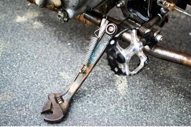

Sinon, il y a ça qui est bien et pas trop cher
Re: montage béquille latérale sur repose pied
Message  Gastair le Jeu 28 Avr 2016 - 15:18
moque bien
Vue la pédale le reste promet...
