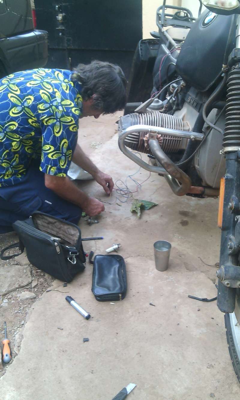

Salut la meute,
j'ai commandé en chine 7 bulbes H4 led (j'ai calculé une large marge d'erreur) pour la Bibbike.
J'ai monté une puis deux puis trois sur la bibbike... rien
j'ai essayé sur la japonaise du beau frère... rien
j'ai essayé sur le vieux toyota, ça a brulé
Donc, j'ai appelé le Carambus, il a galéré tout l'après midi, mais il a fini par réussir, il a essayé de m'expliquer comment fonctionne un relais et je crois que j'ai compris, mais par contre, j'ai tout compris à ses histoires de polarité, surtout pour le toyota. Et il a grillé 4 ampoules avant de trouver la solution.
Il a fabriqué un adaptateur avec un vieux culot de BM gendarmerie qui pourrit dans le jardin
le reste en image :
Sinon, on se posait une question :
ce bidule en alu qu'on a enlevé du phare, ça sert à quoi ? Vu que le bout de l'ampoule est déjà plombé et opaque ?
spéciale dédicace à la patience du Carambus :)
bib

Voilà en gros ce que disait la notice sur le site
"C'est fantastic morceaux d'ampoule H4 eclaire bien la nuit. ca travaille bien. Cé very god matérial."
J'ai tout de suite vu que c'était un site de confiance et que le matos vendu serait de grande qualité.
Sur ces ampoules de phares, il y a bien 3 broches comme sur toutes les ampoules de phares traditionnelles :
* Une pour le commun
* Une pour le code
* Une pour le plein phare.
L'emplacement de ces bornes sont généralement normalisé. Ca marche quand mieux comme ça.
De plus, sur certains véhicules, le commun est le +, sur d'autre c'est le moins. Comme une ampoule classique n'est pas polarisée, ça ne crée pas de problème.
Le gros inconvénient des ampoules chinoises, c'est que non seulement le brochage n'est pas normalisé mais en plus, si elles sont mal connectées, elles crames. Inutile de vous préciser qu'il n'y a pas de schéma de brochage.
Il faut aussi préciser qu'elles crament en 2 temps. Une première erreur la fait fumer, la seconde détruit le code.
Sur ces lampes, le commun doit être au moins, sinon "fumée"
Bib en avait déjà fait fumer une.
J'ai réussi à retrouver le brochage mais j'en ai fait fumer une autre.
Je fabrique un adaptateur et on le branche et pendant les essais, non seulement ça ne marche pas mais la lampe péte. Elle avait déjà fumée une fois.
On essaye alors sur la bagnole. Je mets mon adaptateur et là, ça fume. Je vérifie et là paf! le commun est au plus sur cette p...de bagnole.
Un tsunami de désespoir me submerge alors. Je veux boire une gorgée de mon pastis, et là que vois je :
Des animalcules pataugent gaiement dedans appréciant, à juste titre, la fraicheur des glaçons.
J'étais dévasté comme dirait notre ancien ministre des finances. Au bord des larmes, mais un vrai chef ne craque pas.
Bib, voyant mon désespoir, part me changer mon pastis.
Après une ou 2 gorgées (ça allait nettement mieux), on se remet au taf sur la BM et là :
"C'est quoi ça ?"
Je vois 2 épissures faites à la dégueu avec du scotch chinois tout gluant. Celui qui colle sur rien sauf sur les doigts et sur la merde
"Ben, c'est Bourré, il a rajouté 2 fils : Un sur code et un sur plein phare." qui dit le Bib tout penaud comme si je l'avais surpris entre train de se faire 5 colonnes à la une dans les vouatères.
Après les avoir enlevés, l'ampoule s'est enfin allumée. Le code - plein phare fonctionne.
J'ai dit allumé, hein!, pas à éclairer.
On a refait les comptes :
Bib : Une demi cramée
Caramba : 2,5 cramées, dont 1,5 à cause des fils à Bourré
Total : 3
