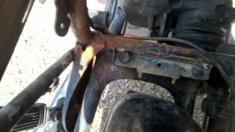

Bonjour à tous,
Et voilà, je me lance dans la restauration complète de mon R75/6 acquis depuis peu.
Bon, y'a du boulot en perspective.
Première étape, démontage complet pour envoyer le cadre au sablage et peinture Epoxy pour lui refaire une beauté souris
Y'a pas mal de rouille mais pas de trous visibles.
La voilà installée bien au chaud, enfin ailleurs que dans le foin lang
Ca avance, moteur vidangé, silencieux retirés, ou plutôt arraché pour l'un des deux, ils sont bons à jetter, carbus démontés.
Boîte à air enlevée, petite bêtise au passage  je pleure , ignare et novice que je suis, la partie gauche ne venant pas, au lieux de la tirer bien droite, je l'ai un peu prise de biais et craque, j'ai cassé un petit bout d'alu qui vient se prendre dans la petite plaque métallique à l’intérieur,  je l'ai remboité pour voir et ça semble tenir, mais j'aimerais quand même réparer, si quelqu'un à une bonne astuce pour recoller de l'alu ???
Tout le faisceau est enlevé, ainsi que le démarreur que j'aimerais tester, mais je ne sais pas comment encore  clin

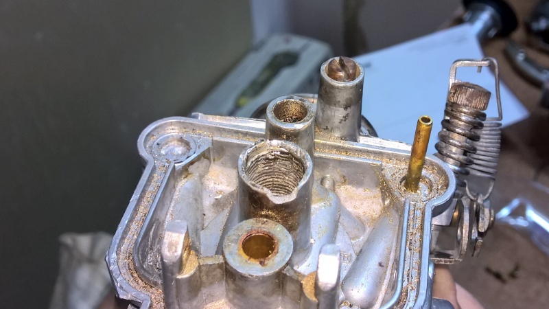

Bon en plein nettoyage des carbus.
Voila un petit soucis, le gicleur principal a vraiment une sale tête.
Visiblement bien arrondi plus de prise possible avec une clé normale.
J'ai tenté avec une pince mais rien y fait il est complètement bloqué malgré la douche de degripant depuis hier...
Je n'ose pas forcer au risque de faire plus de mal.
Je ne sais pas trop quoi faire sure ce coup là, quelqu'un aurait il déjà rencontré ce problème ?

Pour en revenir au carbu, après une semaine de trempage du droit comme du gauche, j'ai enfin pu débloquer les 4 visses du capot de membrane du droit sans bobo, en faisant un petit trou au milieu de chacune d'elle puis en usant de la queue de cochon winner
Celui-là donc est sauvé, tout le reste se démonte sans peine yess
Pour le gauche, là, ce n'est pas la même histoire je pleure
Le gicleur principal toujours coincé malgré le dégrippant, les divers tapotis et chauffage, fort de la réussite de la technique de la queue de cochon, je me suis dit que j'allais faire de même puisque de toute façon je compte le changer.
Hop, je me lance, tout va bien mais ça ne bouge toujours pas, je tourne un peu plus et là, c'est le drame, gicleur toujours coincé, bien entendu, mais, la queue de cochon allant en s'élargissant le haut du tube s'est fendu et un morceau s'est cassé affraid
Je l'ai enfin eu en le perçant jusqu'a ce qu'il devienne assez fin pour le faire sauter, ça craint mais je pense que c'est récupérable...
Voici quelques photos du malheur.
Le haut déjà bien mort d'entrée de jeu faché
En court de perçage après la cata
Le résultat final
Ce qu'il reste du fautif faché
Qu'en pensez-vous, il y a bien moyen de refaire la partie haute du filetage, le bas semblant en bon état, et de renforcer le tube en recollant le morceau manquant et comblant la fissure avec de la colle spéciale alu et/ou en faisant une petite bague de renfort sur l'extrémité du tube ???

Message  beaujolais racer le Dim 8 Mai 2016 - 19:57
Oui, il faut bien reculer le bras pour sortir la boite et ensuite le moteur.
Pour ton carbu la récupération se tente au vu de tes photos ça semble jouable.
L'étanchéité se fait par le joint torique qui se trouve sur la pièce en laiton supportant le gicleur que tu as extraite, donc je ne mettrais pas de colle, ignorant sa tenue au contact permanent avec le sp 98.
Il te faut reprendre le filetage douououcement avec le taraud qui va bien, et revisser un support de gicleur (ça s'appelle le venturi) muni d'un joint neuf.
Toutes les pièces sont dispo en neuf à pas cher quelques euros pièce...
Pendant que tu y es, change aussi les puits d'aiguille

Message  SauvezWilly le Dim 8 Mai 2016 - 20:33
Merci BR,
Oui, c'est au programme pour les puits et aussi les aiguilles, je veux remplacer un max de petites pièces et de joints, vu les prix et tant que j'y suis clin
Effectivement, j'avais vu le petit join avant le massacre et du coup je me demande s'il sera toujours efficace si je ne remets pas le morceau qui manque, du fait du creux assez important.
Il faut que je regarde la notice de ma colle pour voir ce que ça peut donner avec les hydros carbures.
Je vais tenter un taraudage tout en douceur alors, y'a-t'il une taille spécifique pour le taraud car le filetage semble bien plus fin que la normale ?
Merci.
SauvezWilly
SauvezWilly
Re: Et un de plus, c'est parti pour la remise à neuf de mon R75/6 :)
Message  beaujolais racer le Dim 8 Mai 2016 - 20:56
aucune idée du taraud nécessaire
Mesure le diamètre du venturi et prend un peigne à filets....

Pour mon carbu, je suis allé à la coupe moto légende à Dijon ce WE, parti pour un nouveau support de gicleur, que je n'ai pas trouvé sur le stand de Vhd, je suis revenu avec un carbu entier pour 70€ trouvé sur une stand Allemand juste à côté lang
Par contre, gros débutant que je suis, et pris par la foule et la chaleur, je n'ai pas fait attention sur le coup si c'était un carbu gauche ou droite, j'ai réalisé ça sur la route du retour, coup de bol, c'était bien le gauche qu'il me fallait. Là ça m'a appris qq chose pour le coup, ne rien faire au hasard siffle
Mais je me pose quand même une question sur les refs inscrites sur la plaque des carbus, j'ai bien en commun sur les trois que j'ai le type : 64, la taille : 32, mais le dernier chiffre je ne sais pas ce que c'est ???
Sur le gauche que j'ai abimé j'ai un 12, sur le droit un 13 et celui que je viens de ramené un 14, cela a-t'il un incidence ? Ils se ressemblent vraiment en comme deux goutes d'eau et je compte remettre des gicleurs et des aiguilles neufs dedans donc les mêmes à droite et à gauche.
