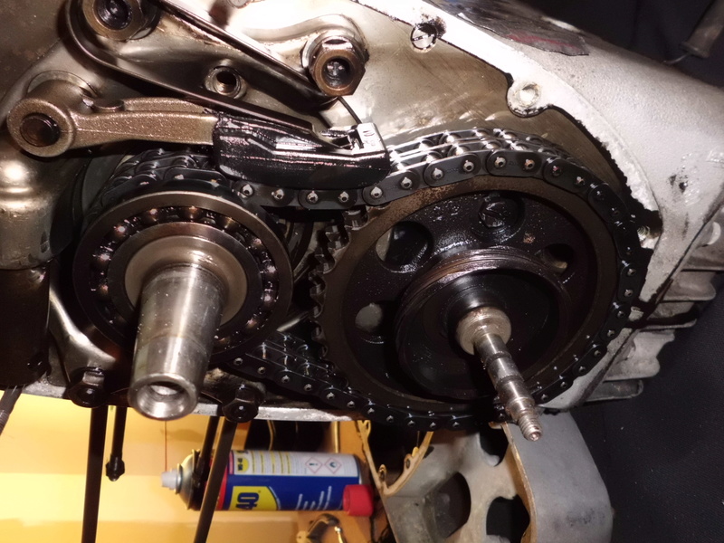

Ce matin, je vais découvrir l'état de la chaine de distri...
Démontage de tous les éléments avant d'accéder au cache
Et un de plus, c'est parti pour la remise à neuf de mon R75/6 :) - Page 5 Cimg0013
Et un de plus, c'est parti pour la remise à neuf de mon R75/6 :) - Page 5 Cimg0012
Et un de plus, c'est parti pour la remise à neuf de mon R75/6 :) - Page 5 Cimg0010
Et un de plus, c'est parti pour la remise à neuf de mon R75/6 :) - Page 5 Cimg0017
Les balais ont l'air encore bien, peut-être ont-ils été remplacés, j'ai remarqué qu'une des trois visses qui tient le stator avait été arrondie et du coup une encoche avait été faite, ce qui témoigne certainement d'un démontage de l'ensemble et peut-être d'un remplacement de la chaine  saispas
Et un de plus, c'est parti pour la remise à neuf de mon R75/6 :) - Page 5 Cimg0015
Et un de plus, c'est parti pour la remise à neuf de mon R75/6 :) - Page 5 Cimg0014
Tout est bien cracra, mais les joints sont cleans souris
Et un de plus, c'est parti pour la remise à neuf de mon R75/6 :) - Page 5 Cimg0016
Et la voilà, première fois que je vois une chaine de distri de ma vie  lang
Tout semble plutôt en bon état, le patin pratiquement pas usé, peu de jeu sur la chaine, peu de flèche, à vu d'oeil 2 à 3 mm et les pignons sont encore bien yess
J'ai cherché sur la chaine un clip pour savoir si elle a été remplacée mais je n'en vois pas devant, il faudra que je recheck derrière.
Ca se voit bien un clip non ???
Bon, de ce que je vois, je pense que je ne vais rien toucher pour le moment, juste bien nettoyer le cache, rotor, stator, etc... qui ne sont vraiment pas reluisant lang

Message  SauvezWilly le Jeu 3 Nov 2016 - 15:18
Bon, me revoilà un peu en selle, il faut que ça avance lang
J'ai enfin fini le nettoyage de mon carter de distri après avoir gratté du joint précautionneusement pendant des heures faché
Pif paf, je remonte tout nickel après avoir vu qq vidéos, dont la fameuse dont je vous ais parlé des gars de BM US et avant de tout serrer, je rejette un œil à la RT et là je vois que ça parle de centrage avec une douille spéciale au niveau de l'extrémité de l'arbre à came siffle , j'ai appliqué la même méthode que celle de la vidéo en chauffant un peu et tout est rentré sans soucis, eux n'ont pas non plus utilisé cette fameuse douille.
Visuellement ça semble bien et ça tourne impec, mais du coup, ça me met le doute faché , vous faites ça comment vous ???
Aussi, le nouveau joint dépasse un peu à droite et à gauche, faut-il le laisser comme ça ? là j'ai bien envie de la couper à ras pour faire propre lang
Voici quelques photos clin
Et un de plus, c'est parti pour la remise à neuf de mon R75/6 :) - Page 5 Img_0310
Et un de plus, c'est parti pour la remise à neuf de mon R75/6 :) - Page 5 Img_0311
SauvezWilly
SauvezWilly
