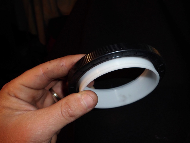

Mais , en fait je voulait surtout parler du centrage de la partie basse au niveau de l'arbre à came car avant le serrage il y a quand même un léger jeu au niveau du carter qui peut tourner un peu sur l'axe du roulement du vilebrequin.
Visiblement la RT parle d'un petit outil de centrage qui se glisse au bout de l'AC pour bien caler tout ça siffle , pas trouvé chez moto bins, ça doit pouvoir se fabriquer assez facilement je pense, mais bon je pinaille ptete un peu trop, la peur de raté qq chose vu que c'est ma première resto clin
SauvezWilly
Re: Et un de plus, c'est parti pour la remise à neuf de mon R75/6 :)
Message  solpie le Sam 5 Nov 2016 - 13:59
Si t'as raté quelque chose alors moi aussi car j'avais zappé ce paragraphe de la RMT. En même temps pour l'AAC tu as juste un joint spi donc ya une certaine tolérance au centrage non ? Et le carter a aussi des pions de centrage. Et comme tu as (ou censé avoir siffle ) un frettage sur le roulement il y a juste un centrage en rotation.
Mais bon quelqu'un d'autre aura peut-être un avis plus éclairé

je pense qu'il parle de l'outil de centrage pour remplacer le joint soi d'arbre à cames...

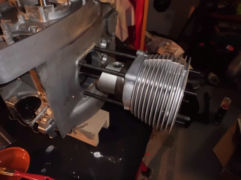

Hop, je viens de redescendre l'appareil photo du grenier, voici quelques photos des derniers travaux clin
D'abord le réservoir à l'origine  affraid
Début du décapage
Et le remontage des cylindres et pistons souris
Ma technique pour passer les segments en douceur sans rien rayer bien
Le tout remboité sans le p#@@n de joint torique faché , bon sur la vue éclaté de la RMT il n'y est pas, du coup c'est mieux de l'avoir ou pas ???? Il ne va pas créer une sur-épaisseur à la jonction vu qu'il n'y a pas de rainure pour lui un peu comme pour ceux des tiges au dessus ???

Message  SauvezWilly le Ven 18 Nov 2016 - 11:50
Me voilà sur le joint du vilebrequin, là je m’interroge car dans mes recherche je suis tombé sur cette vidéo :
https://youtu.be/FIevczesusI
sa méthode semble plutôt simple et pratique sauf que le joint que j'ai actuellement en place ne ressemble pas vraiment au sien contrairement à celui que je m’apprête à remettre en place siffle
Pensez-vous que ce serait applicable sur celui là si je perce tout petit au Dremel avec précaution dans la partie métal ?
Voilà ce que j'ai qui est visiblement un joint de chez BMW avec une bague qui a l'aire métallique autour un peu comme les joints de roulement du bras oscillant :
Le nouveau est comme ça :
Ca me stressouille un peu sur ce coup là saispas

Message  Jucmoto le Ven 18 Nov 2016 - 11:54
Je me posait la question n'y a-t'il pas un sens de montage pour les pistons, une petite flèche que je ne vois pas sur les tiens ? saispas

Message  SauvezWilly le Ven 18 Nov 2016 - 12:00
Wahoo, merci Pocka bien
Donc j'ai juste mis de la pâte rouge spéciale de chez Restom, qui ne sèche qu'en absence d'air pour éviter d’obstruer les conduits de l'huile si j'ai bien compris, du coup c'est juste ça qui fera l'étanchéité du tout.
Ouf, pas besoin de tout re démonter yess

Message  SauvezWilly le Ven 18 Nov 2016 - 12:05
Si Juc, il y a bien une petite flèche qui indique le sens sur les miens.
On la voit bien sur cette photo :
Et de toute façon, en détrompeur, il y a aussi la taille des encoches de soupapes, l'admission est plus large que celle de l'échappement, sur la photo l'admission est à gauche car le cylindre à la tête en bas, les tubes de colonnette sont en haut.
