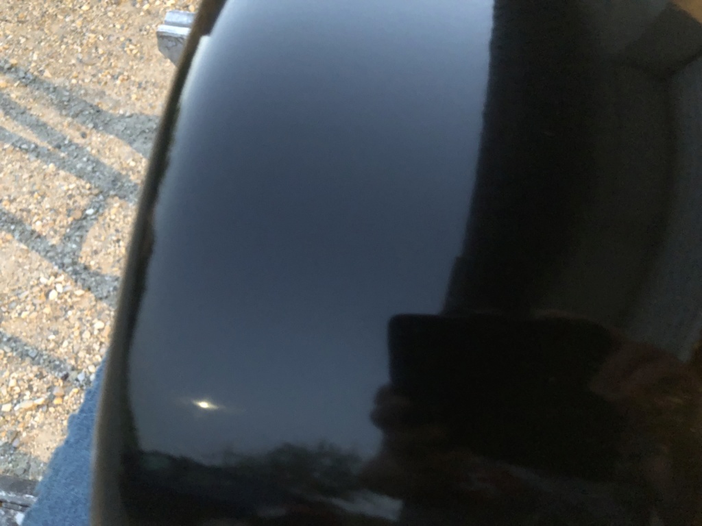

Aller quelques petites photos de la progression de ce qui est ma toute première peinture en matière de carrosserie  clin
D'abord, avant de le refaire complétement suite à de sales coulures de peinture, et oui quand on se trompe de buse ça ne pardonne pas je pleure , un petit test de vernis sur le réservoir qui semble prometteur déjà sans la passe de polish yess
Et un de plus, c'est parti pour la remise à neuf de mon R75/6 :) - Page 9 Img_1410
Et un de plus, c'est parti pour la remise à neuf de mon R75/6 :) - Page 9 Img_1412
Et un de plus, c'est parti pour la remise à neuf de mon R75/6 :) - Page 9 Img_1411

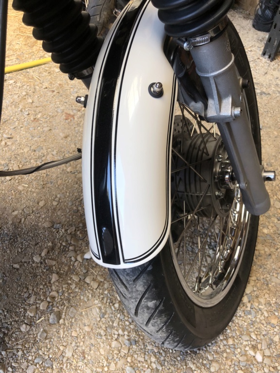

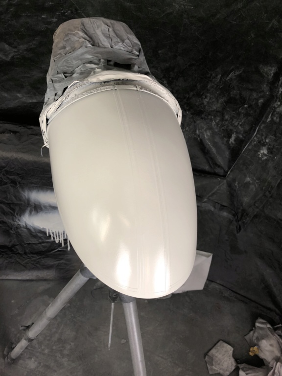

Maintenant le gb avant et la selle, je flippais pas mal de faire des "fine lines" et d'avoir des grosses bavures sur ces dernières, mais ça s'est plutôt bien passé bien
Masquage après la première couche de noir :
Et un de plus, c'est parti pour la remise à neuf de mon R75/6 :) - Page 9 Img_1413
Deuxième couche de blanc :
Et un de plus, c'est parti pour la remise à neuf de mon R75/6 :) - Page 9 Img_1414
Et un de plus, c'est parti pour la remise à neuf de mon R75/6 :) - Page 9 Img_1415
Et... là...
Et un de plus, c'est parti pour la remise à neuf de mon R75/6 :) - Page 9 Img_1418
Et un de plus, c'est parti pour la remise à neuf de mon R75/6 :) - Page 9 Img_1416
Et un de plus, c'est parti pour la remise à neuf de mon R75/6 :) - Page 9 Img_1417
Et un de plus, c'est parti pour la remise à neuf de mon R75/6 :) - Page 9 Img_1419

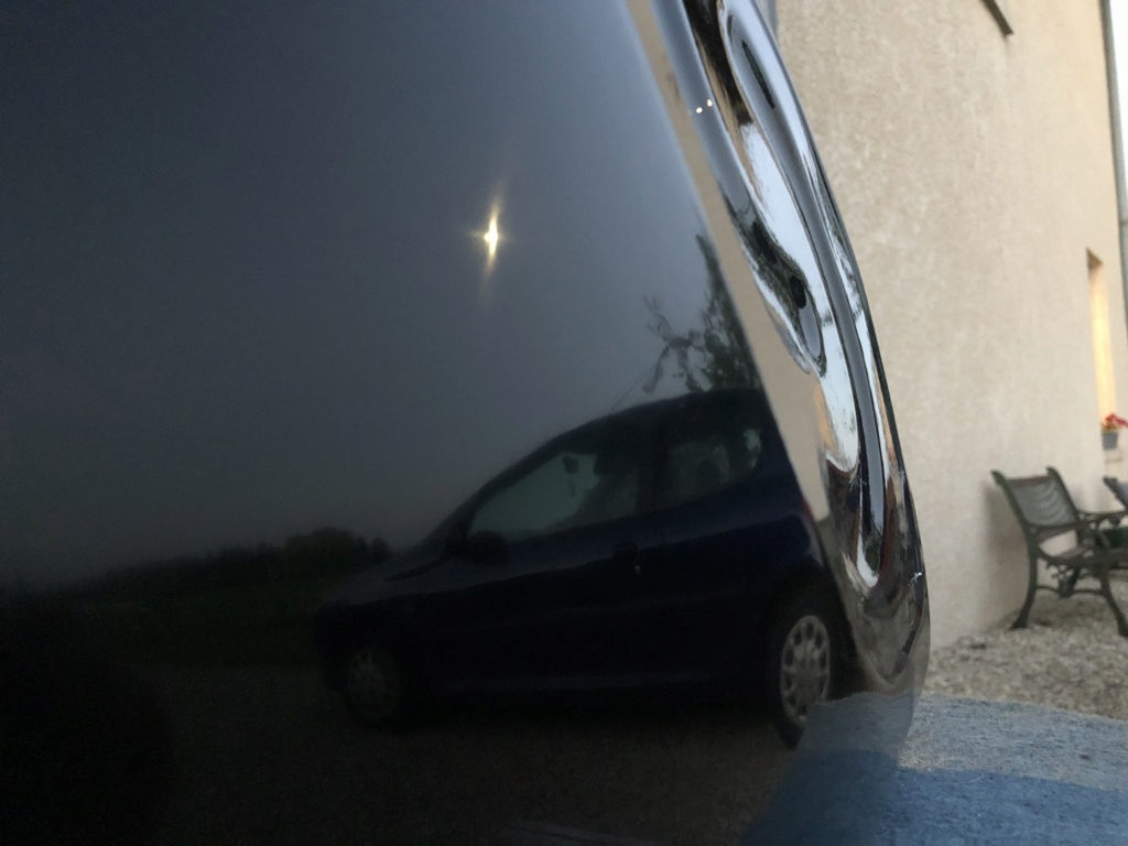

Message  SauvezWilly le 2018-06-30, 11:38
Avec le vernis ça le fait carrément.
Un peu de mal à réaliser que j’ai pu arriver à ça  Et un de plus, c'est parti pour la remise à neuf de mon R75/6 :) - Page 9 145644 Et un de plus, c'est parti pour la remise à neuf de mon R75/6 :) - Page 9 70a24c10
