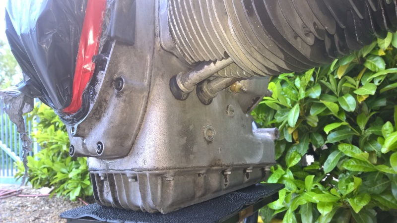

Premier test aux microbilles sur la boîte à air avec le petit compresseur, le cache de droite était dans l'état du cache démarreur au dessus.
Et un de plus, c'est parti pour la remise à neuf de mon R75/6 :) - Page 2 Wp_20130
Mais pour les prochains, je viens d'avoir ma commande Restom, je vais les décrasser avant les microsbilles puis ensuite traiement au rénov alu souris
Oui l'ensemble est vraiment crado, en témoigne la bv à côté faché
Mais bon pour 500€, j'allais pas avoir une neuve, c'est sure lang

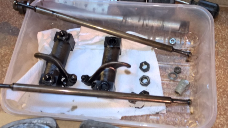

Petite question ce soir, j'ai voulu démontrer un cache culbu...
J'ai bien enlevé l'écrou au milieu mais rien ne vient ???
Y'a une astuce ou c'est juste que c'est bien collé?
Est ce qu'il faut chauffer ?
SauvezWilly
SauvezWilly
Et un de plus, c'est parti pour la remise à neuf de mon R75/6 :) - Page 2 Empty Re: Et un de plus, c'est parti pour la remise à neuf de mon R75/6 :)
Message  tonton le Ven 3 Juin 2016 - 21:23
Conditions optimales pour bosser bien
Tu as aussi deux écrous normalement, coté pile des cache-culbus.
Message  msafara le Ven 3 Juin 2016 - 22:08
SauvezWilly a écrit:Petite question ce soir, j'ai voulu démontrer un cache culbu...

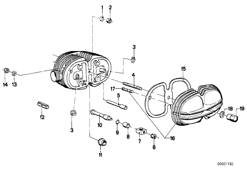

Et un de plus, c'est parti pour la remise à neuf de mon R75/6 :) - Page 2 Diag_v10
Tu as enlevé l'écrou du milieu #19 & 18, mais tu en as 2 autres avec rondelles sur la culasse # 14 & 13, un en haut et l'autre coté opposé en bas (clef de 10).

Super, merci beaucoup, je vais voir ça dès ce matin

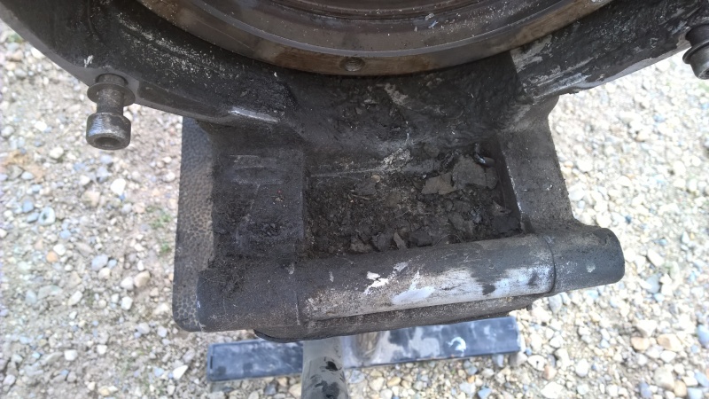

Tombage culasse et cylindre côté gauche, un première pour moi qui n'ai jamais touché un moteur lang

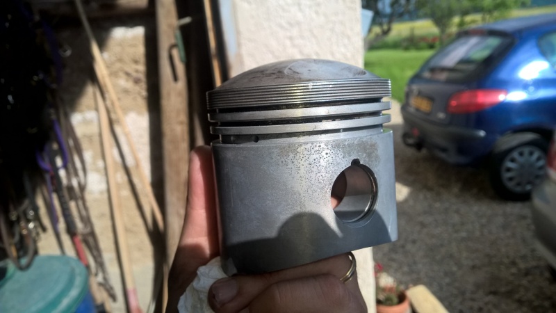

La bonne nouvelle du jour, je découvre les inscriptions sur le piston et tadaaaa !!!, côte d'origine 81.975 yess
Sachant que je ne connais pas le kilométrage de la machine et que j'ai pu voir que normalement on prend une côte tous les 100000 Km, puis-je en déduire qu'elle aurait moins de 100000 Km ??? et non pas 250000 comme l’annonçait le vendeur  drunken

Un coup d’œil dans ce dernier, ça à l'air impeccable à l'oeil nu, pas une trace, enfin maintenant que j'y suis, ils passeront à l'inspection et au déglaçage clin

Par contre démontage du piston un peu plus scabreux faché
L'axe est dur à sortir, contrairement à ce que dit la RMT, je fais donc quelques recherche sur le forum et je trouve deux techinques, soit avec une chasse ou un système d'extraction avec un tube et une tige filetée.
Ayant un peu peur de taper là dedans pour ne pas abimer, je décide de me fabriqué le fameux exctracteur, j'essai, ça bouge un peu et là me viens un doute, j'arrête donc et finalement y arrive très bien avec un chasse et un maillet  lang
Mais horreur, je regarde mon piston et je vois que le tube pourtant mis avec une rondelle en caoutchouc a légèrement marqué le bord du trou de l'axe  affraid, comme on le voit en bas à droite sur la photo.
Ca ne griffe pas en passant le doigt, mais ça accroche un peu en passant l'ongle faché
C'est grave docteur ???? Mon frère me dit de polir ça doucement avec du papier 2000 à l'eau avec un peu de liquide vaisselle ?
J'ai un peu peur que ça me flingue le cylindre par la suite tss tss , est-ce qu'il y a un risque ou faut-il mieux changer le piston ? mais là $$$.
Là j'ai bien besoin de vos conseils d'experts coeur

Message  Gérard55 le Sam 4 Juin 2016 - 20:15
Bonsoir Willy
La petite rayure que l'on aperçoit au dessous de l'alésage de l'axe du piston n'aura pas d'incidence en suivant le conseil de ton frère.
Tu peux apprécier l'usure de ton cylindre en mesurant le jeu à la coupe d'un segment en plusieurs endroits du cylindre en partant de la partie "neuve" du cylindre qui n'est pas comprise dans la course du piston.
Avec un petit calcul de circonférence tu pourras ainsi avoir les différents diamètres.
ça ne remplace pas bien sûr une métrologie en bonne et due forme mais tu auras une bonne idée.
Ton moteur à l'air en bon état et on ne devine pas d'usure importante ni de consommation d'huile.

Message  pockaman le Sam 4 Juin 2016 - 21:54
Le fait que le cylindre soit nickel comme tu dis, n'est pas forcément bon signe...
Quand c'est glacé comme ça, en général c'est hors cote.
Avant de faire juste un déglaçage et remplacement des segments, emmène tes pistons et cylindres chez un rectifieur pour qu'il relève les jeux pistons-cylindres. Eux seuls pourront déterminer l'état de l'ensemble. Le contrôle visuel est très insuffisant pour ça. clin

Message  SauvezWilly le Lun 6 Juin 2016 - 9:05
C'est clair, le passage au rectifieur pour vérif est prévu clin

Les pistons sont passés aux ultrasons, ils ont déjà meilleur allure  souris

Par contre il y a comme de l'oxydation sur les côtés ? Il n'y a pas de relief c'est très lisse, juste la couleur qui change, comment pourrais-je enlever ça ? à moins que ça n'ait aucune incidence ?

Justement ces deux tubes guide de tige de culbuteur, ils ne se démontent pas ? ils semblent scellés au cylindre ?
Je n'ai pas trop d'idée pour nettoyer l’intérieur de la culasse, la pièce est plutôt complexe et j'ai peur d'abimer quelque chose, mais les soupapes sont vraiment crado saispas
Faut-il plutôt les remplacer ? J'ai vu que quand on les changes il faut aussi roder les sièges, ça peut se faire facilement où ça se fait faire par un pro ?

Toujours dans les questions clin , quand j'ai démonté les cylindres, je n'ai pas trouvé de joints (N°5 ci-dessous) entre ces derniers et le carter du moteur, c'est normal ??? J'ai aussi vu ça dans une vidéo où ils réassemblent de toutes pièces une R90/6, ils mettent juste de la patte d'étanchéité.

Pour moi la présence du joint est normale et son épaisseur à une importance dans ce cas là si tu envisages de le supprimer.
