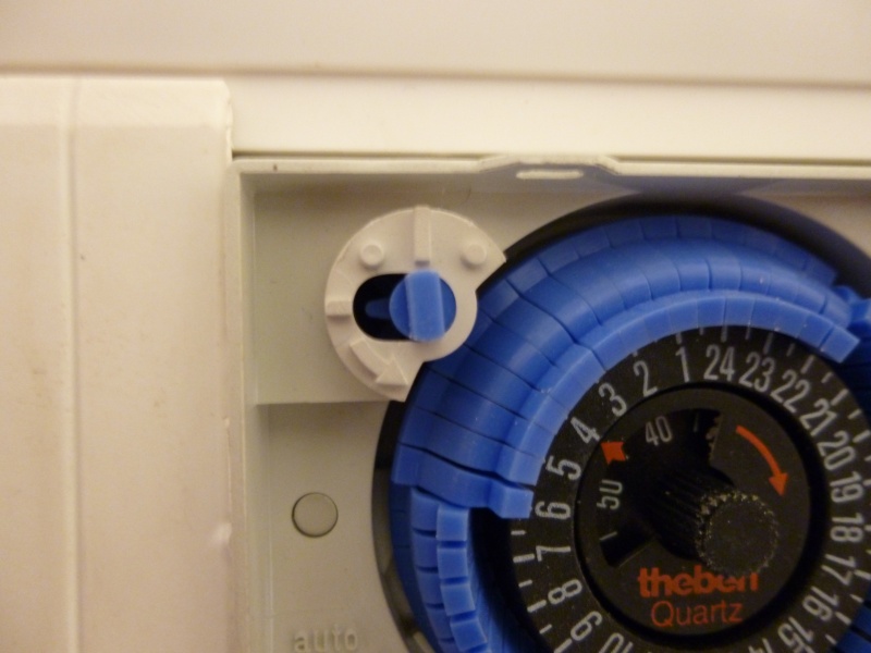

C'est pas un Flat mais ça me les a mis à plat , tout à l'heure ma curiosité m'amène à regarder mon compteur électrique... yaaa  ouah ! y tourne comme un ouf et rien de particulier de branché , un petit doute... je coupe mon cumulus d'eau chaude (normalement y doit tourner que la nuit 22h-6h) et le compteur ce calme ???
Je joint des tofs de la position de mon programmateur qui je pense (mais pas sûr) est bien réglé... j'ai emménagé dans cet appart. y a un an et ne m'étais jamais posé la question... (ai cofiaaance)[size=10]

il était 4 heures du mat quand tu as pris la photo ?

Message  Papiflat le Mer 27 Avr 2016 - 20:21
blacktwin a écrit:il était 4 heures du mat quand tu as pris la photo ?
Non , 18h45.
Re: Désolé mais j'ose !
Message  blacktwin le Mer 27 Avr 2016 - 20:23
pour ton chauffe eau si !!

Message  Papiflat le Mer 27 Avr 2016 - 20:25
Donc la petite flèche rouge je la règle sur l'heure de maintenant ?

je ne connais pas le modèle précisément le mien a des aiguilles au milieu mais pour le mien ,tu tournes l'ensemble du cadran pour amener le contacteur (en haut à gauche  en bleu )   en face de l'heure actuelle .
je pense que la molette du milieu avec la flèche rouge doit pouvoir faire ça plus précisément clin

Message  Papiflat le Mer 27 Avr 2016 - 20:41
C'est ça  bien   ça marche !!! merci à toi parce-que là je crois que j'aurais mal dormi cette nuit  Twisted Evil  je vais contrôler la minuterie plusieurs fois pour suivre l'évolution...  serremain

oui, le probleme est trouvé, ton horloge de programation n'etait pas a l'heure

Je crois savoir d'où vient le problème , je pense que c'est dû aux quelques coupures de courant depuis que je suis ici... je viens de m'apercevoir que je n'entends plus la minuterie quand le courant est coupé... donc la mise à l'heure est à vérifier de temps à autre...merci encore... clin

Ton horloge HC (Heures Creuses) est réglée de 22h à 6h.
Vérifie sur ta facture si c'est bien ton horaire HC pour ta ville.
En effet, certaines villes ont des horaires différents, genre 22h30 à 6h30.
Il y a toujours 8 heures creuses.
Si c'est ton cas, il te faut modifier tes curseurs bleus.

Je pense que l'horloge est là justement parce qu'il n'a pas de "Contacteur bipolaire jour / nuit 25 A".

Sur ma facture je trouve rien , mais le compteur n' a pas encore basculé en HC à cette heure la flèche est toujours sur HP (chez la voisine aussi) je regarderais à 22h30 et 23h, je règlerais la minuterie en fonction ...demain.
Effectivement dans mon armoire électrique je vois pas ce genre de contacteur...

Le compteur est passé en HC à 23h , tout est rentré dans l'ordre... Merci à vous  serremain
