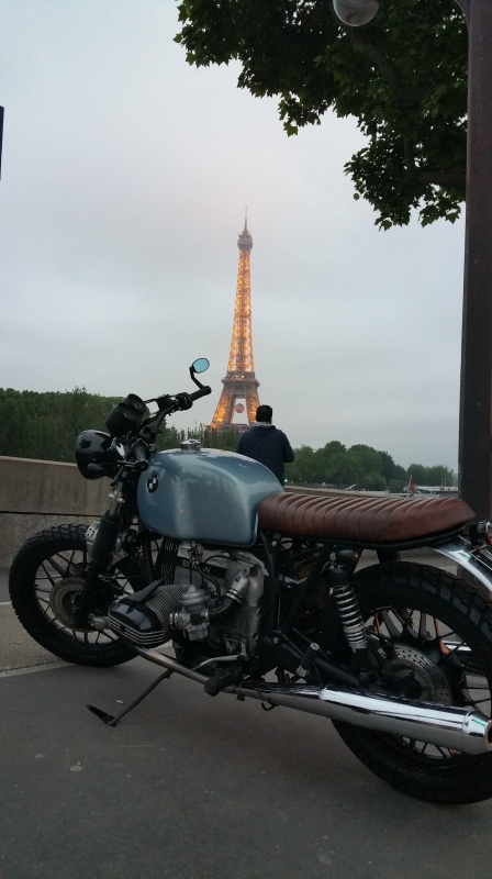

Message  bmcgreg le Mar 7 Juin - 9:20
Ca y est j'ai fait ma 1ere petite balade parisienne vendredi soir  yess
La moto roule impeccable. Seuls points à revoir, les freins arrière qui sont très très mou et surement l'allumage, même chaude elle fume encore pas mal.
A bientôt
Greg
