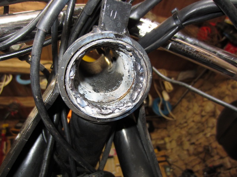

Nouveau démontage de la fourche pour virer les pattes de phare
J'en profite pour remplacer le roulement de direction qui est mort
Un coup de poste à souder pour faire venir la piste
et meulage du roulement pour le sortir
Merci Beaujolais Racer pour les conseils  clin
