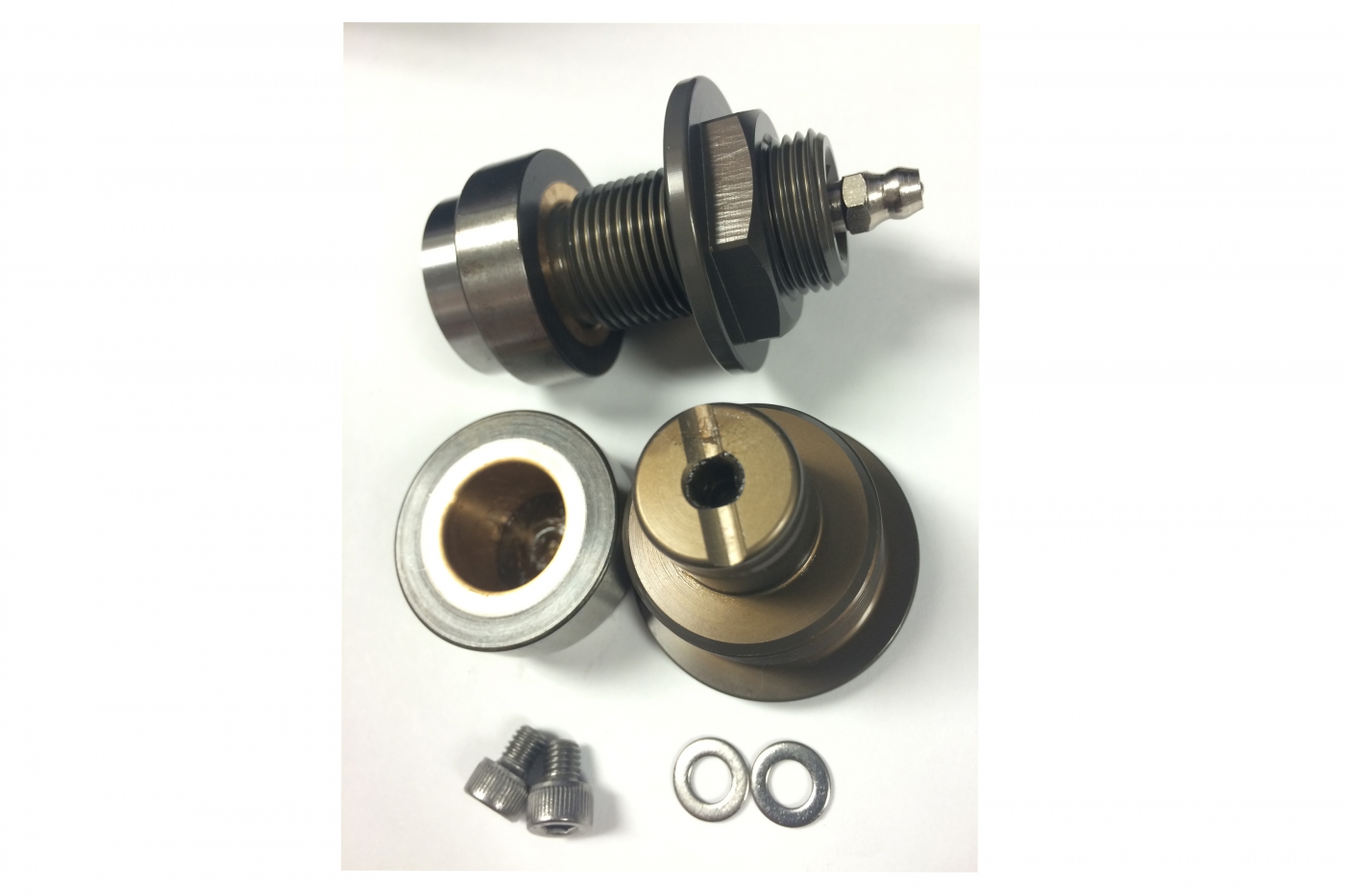

jbt a écrit:Ca peut se remplacer avec bonheur par des bagues de pivot en bronze, mais il va falloir chercher le post qui en causait. C'est pas forcément moins cher, mais c'est plus durable, le problème de ces roulements c'est que l'angle de travail est insuffisant pour qu'il y ait un recouvrement de la portée d'une aiguille sur celle de sa voisine, et donc la cuvette s'use rapidement.
http://www.beemershop.com/Merchant5/merchant.mvc?Store_Code=BS&Screen=PROD&Product_Code=TRA11092
R 100 GS de 89 roulement a rouleaux de pont HS PARALEVER%20BUSHINGS_1400x933
C'est plus cher mais le produit a evolué. Bonne solution sur une moto avec laquelle on fait le tour du monde (donc petit marché)

merci Palica, j'avais déjà vu ce truc mais impossible de le retrouver. c'est chose faite...
mais plus du double en brouzoufs de la solution de pocka... et le délais... déjà que je suis super à la bourre pour mon planning... pffff!

Oui, les bushings en bronze n'ont d'interet que dans la preparation d'une moto qui va voyager loin, tres loin meme, et sur laquelle on veut eliminer au maximum les sources potentielles de problemes.

Moins cher que chez beemershop.com ...chez Motorworks : http://www.motorworks.co.uk/vlive/Shop/Parts.php?T=6&Q=TRA11092&x=14&y=13

Reçu aujourd'hui de chez Motorworks.
La notice donne pour infos:
-Le pivot gauche sans réglage doit être serré au couple comme pour le montage roulement ( il n'est pas précisé de mettre du frein filet mais je vais tout de même en mettre ) .
-Pour le pivot droit ( coté réglage ) " tightened until it bottoms out in the female half of the bearing and then slackened off by a quarter of a turn" "... sauf erreur, pas de précharge et même un très léger jeu axial pour la dilatation je présume.

C'est remonté , fini tard 1h15 du mat ! mais je n'avais pas que ça à voir . Pas eu le temps d'essayer la moto .
Les pivots ne sont pas en acier comme ceux qui sont montés d'origine avec des roulements , ça semble être en dural anodisé gris/bronze ...à moins que ce soit du titane mais j'en doute fort . Du coup je n'ai pas monté le pivot fixe gauche avec du frein filet ( dural sur alu + frein filet, j'ai un gros doute sur le démontage futur ) mais plutôt avec de la graisse au cuivre et serré au couple 11m/kg . Pivot mobile monté comme indiqué sur la notice, en butée et desserrage de 1/4 de tour. Pas de jeu et fonctionnement très doux .
Pour monter les bagues dans le pont, j'ai mis les bagues au congélo et j'ai chauffé les logements du pont au décapeur thermique , avec un peu de graisse dans les alésages du pont ça rentre quasi sans coup de maillet. Les roulements supérieur  du bras oscillant  étaient morts, même principe pour les rentrer.

Il y a quand meme pas mal de monde par ici qui roulent avec ca depuis pas loin de 10 ans donc c'est pas vraiment une nouveauté et je ne pense pas que l'on puisse avoir une mauvaise surprise... Je crois meme qu'il y a le frere d'un Flatistanais qui, de memoire, habite en Californie ou il est infirmier, et est descendu a Ushuaia avec sa GS et il avait monté ces roulements avant de partir (bonne idee).
