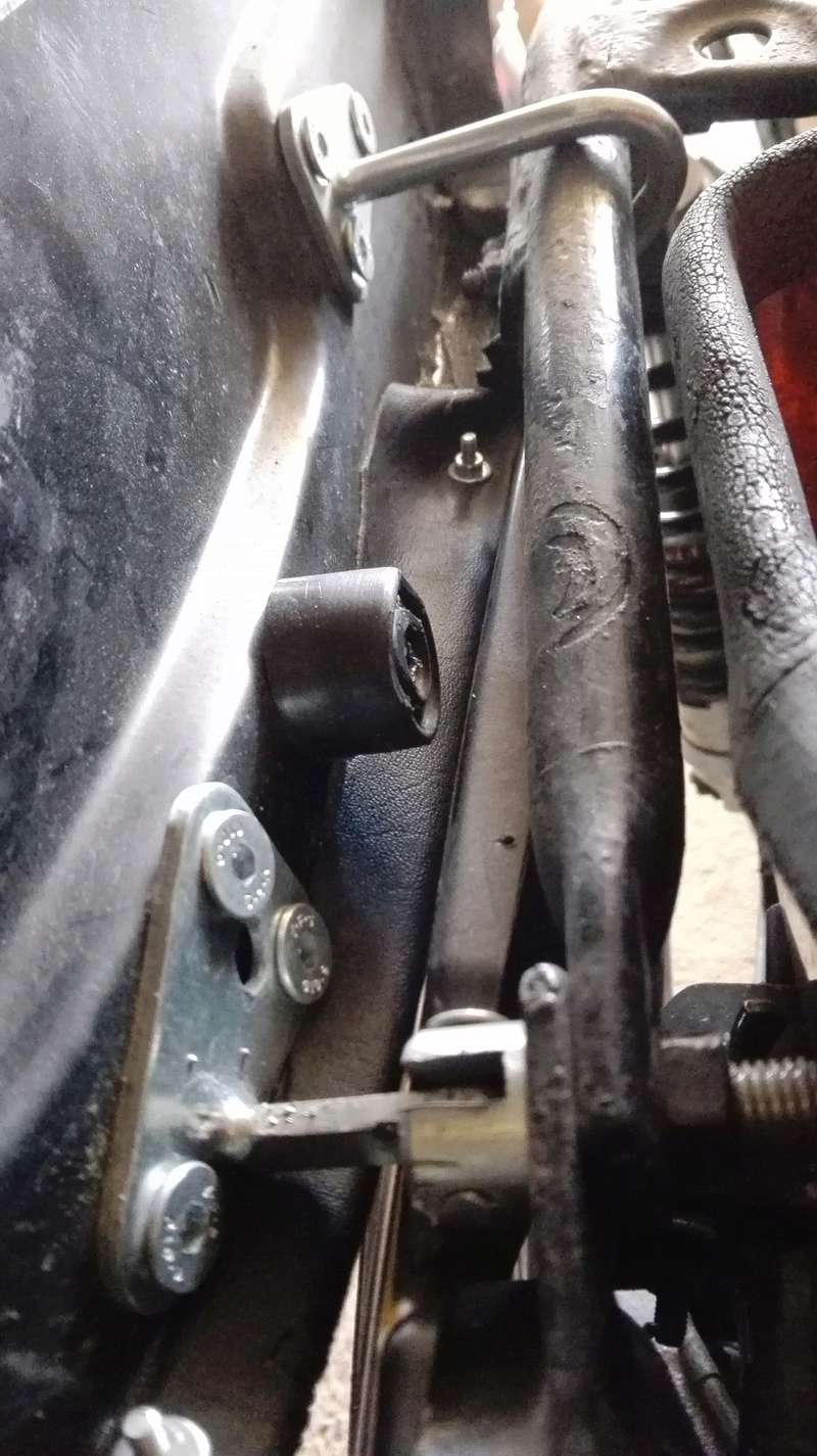

J'aime bien le look de ta mob, pourrais-tu faire une photo de la fixation avant de ta selle mono, ça m’intéresse bien

J'ai envoyé les photos de la fixation de selle en mp à Seven, si cela intéresse quelqu'un je peux les poster ici.
+1 pour la fixation  clin

Pour la fixation, si Seven est plus rapide que moi, je veux bien que tu mette les photos des fixations, car je ne les ai plus sous la main, il faudra que je t'en prenne d'autres sinon, 1 ou 2 jours le temps d'y penser... siffle

Voici les photos de la fixation de la selle.
La fixation la plus vers le réservoir est une sorte de charnière, la seconde est juste une tige coudée qui sert de guide autour du cadre.
Restauration, Modification douce R90/6 1976. Img_2010
Restauration, Modification douce R90/6 1976. Img_2011

http://www.flat-twin-bmw.com/t29379-phare-rauch-triple
Bien sûr le cuvelage de phare série6 n'est pas assez profond, mais avec un optique de série 7, prennent-ils mois de place (puisque plus récents)? et avec un petit compteur et en rehaussant pour gagner de la place...!
Rip
Rip
Restauration, Modification douce R90/6 1976. Empty Re: Restauration, Modification douce R90/6 1976.
Message  evergreen le Dim 4 Sep 2016 - 7:21
merci pour les photos de la charnière de selle, ça me donne une idée pour bricoler un truc  clin
