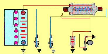

Comment as tu fait pour diagnostiquer que c'était la bobine ? il est rare que le symptômes soit unilatéral sur une panne de bobine.
Sans doute la puissance de la bobine devenant trop faible, l’étincelle ne peut se produire que d'un coté... et ce coté est celui qui présente une meilleure conductivité (une moindre tension d'éclair).
tourne sur 1 cylindre 2cvall10
Ou plus schématique :
tourne sur 1 cylindre 800px-10
