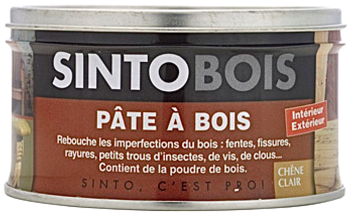

J'ai besoin de conseils et j'en appelle aux bricoleurs en extérieur.
Je dois réparer et repeindre le portail en bois de ma maison, qui prend de l'âge et a des parties vermoulues dans les planches et traverses qui le composent.
Bien sûr je pourrais le remplacer à neuf, mais ça coûte et je crois pouvoir le prolonger de deux ou trois ans encore, pour peu que j'emploie le bon matériau pour reboucher les trous laissés par l'enlèvement de ce qui est pourri.
J'avais procédé ainsi il y a 3 ans déjà avec une pâte marron-beige pour rafistolage des vieux bois, mais elle ne devait pas être conçue pour l'extérieur mais plutôt pour des meubles, alors elle n'a pas tenu au-delà de l'été.... Et comme dans l'Oise il pleut beaucoup  je pleure
Merci à ceux qui savent d'expérience ce que je dois prendre (la couleur je m'en fiche, vu que je repeindrai tout en vert sombre).

Étant de la partie, en extérieur, une colle vinylique basique ne tiendra pas. Préfère une pate à bois bi-composant.
Par contre avant de l'appliquer, enlève tout ce qui est pourri/abîmé pour trouver le bois sain.

Pâtes epoxy bi-composants (Sinto il me semble). Plus dur que le bois, se ponce, se peint et n'a pas bougé d'un mm sur des volets depuis plus de dix ans. Prévoir un léger retrait au séchage. Peut servir de point d'ancrage sans pb contrairement au mélange sciure / colle à bois (qui convient pour les petits raccords en intérieur et a l'avantage d'avoir la même teinte que le vrai bois).

Merci à tous pour vos conseils, je retiendrai donc la pâte SINTOBOIS puisqu'elle a donné de belles satisfactions à certains.  bien
