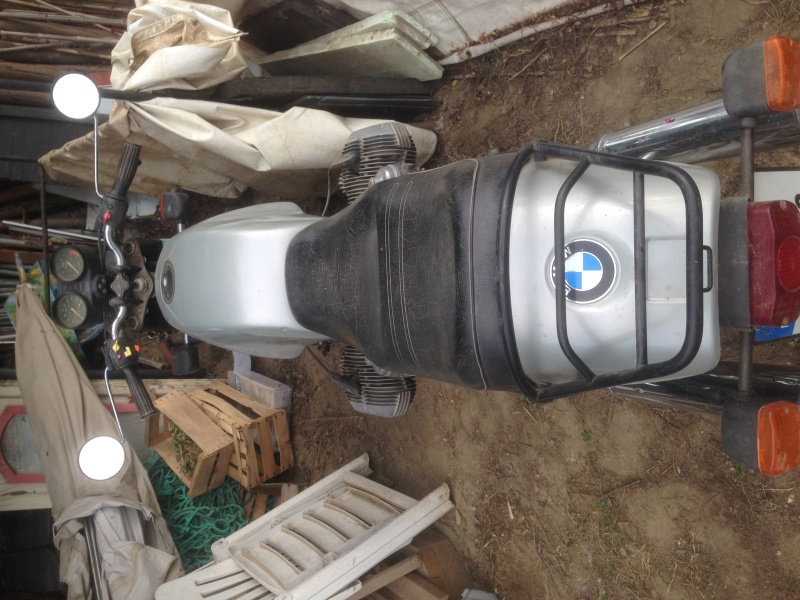

 Fraîchement acheté une BMW r 100rs de 1980 qui je pense aurais mal finie... Deux ans sans faire le moindre kilomètre juste un petit allumage tous les mois manière de maintenir la belle en vie... Et puis moi une envie de rouler differement avec une machine que l'on ne voit pas sur les magasines.... En tout cas les récents:clin:
Je me lance donc dans la remise en état de cette machine.

[bmw r100rs 1980] Image14Voici quelques photos après ca sortie de grange, la moto démarre très bien au quart de tour, une révision complète du moteur à était effectué il y a deux ans elle a 75000kms au compteur, il y a eu deux autres propriétaires avant moi, historique complet et carnet d'entretien.
J'ai pu constater rapidement que le Bing côté gauche se rempli d'essence lorsque l'on monte un peu la belle dans les tours pendant un certains temps... Je chercherai des informations complémentaires à ce sujet sur le forum. De plus je pense que un contrôle fourche et système de frein et electrique s'impose....

Bienvenue
navré de doucher ton ardeur mais les km annoncés semblent peu probables.
peinture, boite à air, disque arrière non d'origine et l'état cosmétique font penser à un peu plus.....
Pas grave en soi d'ailleurs, faut juste le savoir.
Test assez fiable:
1) démonte la roue arrière et regarde l'état des cannelures d'entrainement du couple conique.
2) démonte les couvre culbuteurs pour voir la couleur des culasses au voisinage des ressorts de soupape d'échappement.....
et là tu sauras entre 75000, 175000, 275000 etc....

merci beaujolais racer de tes consels je pratiquerai donc un examen plus pousser afin de confirmer tes dires. la couleur effevtivement n'est pas d'origine elle a etait repeintes suite a son paasage au secter civile ( ancienne moto gendarmerie ou police elle etait bleue...) je possede le certificat de vente de l'administration avec son kilometrage a sa vente. pour le demintage de la roue il faut conteoler au niveau du cardan?

Boite à air en plastique... 1981 ou plus tard effectivement...
Et puis les démarrages sporadiques sans rouler ni amener à température de fonctionnement ça fait pire que mieux.
Je crois qu'un déculassage s'impose, avec changement de tous les joints (dans le meilleur des cas)...
