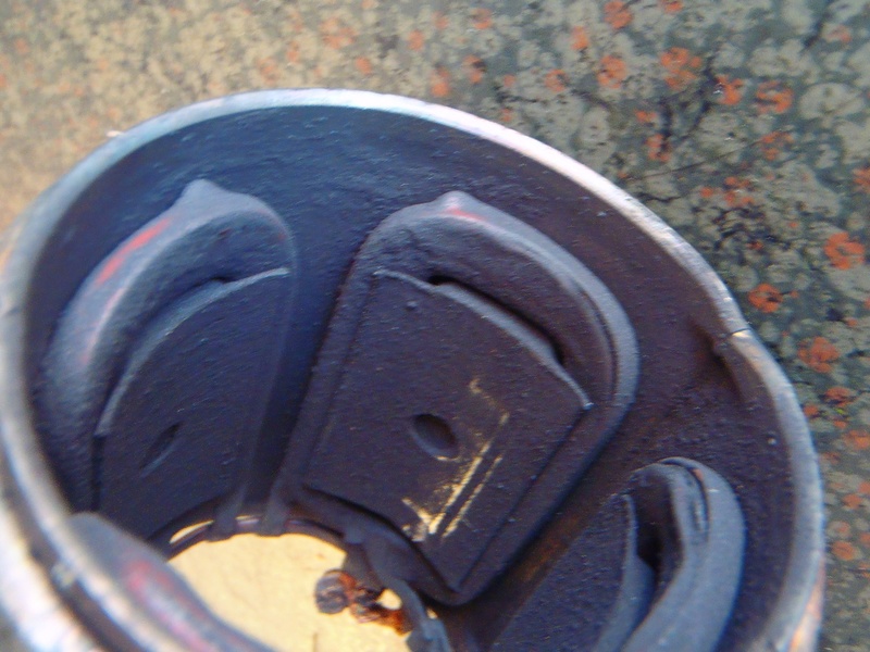

Message  ffrd le Sam 20 Aoû - 6:10
Gastair a écrit:Avant de vouloir la baisser, mesure la.
On peut baisser la compression en augmentant l'épaisseur du joint de culasse.
Joint d'embase.
Sur les flat génération 70', il-y-a 2 épaisseurs de joint d'embase , la normale = 0.3mm  et celle pour les pays pauvres en indice d'octane = 0.7mm
0.7mm référence 11 11 1 257 092
0.3mm référence 11 11 1 255 001
Je doute également que le démarreur Bosch ou Valéo en bon état ne veuille pas démarrer un flat même gonflé ; cf : les flats de compétition du Flatistan et les autres.
J'ai un soucis sur un démarreur Bosch qui donnait des signes de fatigue.
Après contrôle la bague de tenue de l'axe du rotor coté "nez" qui c'est révélée bien usée d'ou un jeu radial important mais plus grave, le vernis des enroulements avait "cuit".
Les pièces ne sont plus disponibles aussi c'est un autre qui à servi de banque d'organes.
Je doute que la compression ou un mauvais montage détériore un démarreur de cette façon.
Je penche pour un défaut dû à l'usure qui engrainerait mal le pignon du démarreur sur la grande couronne et forcerait sur le pignon, mal guidé par l'axe désaligné (bague usée)
Difficile toutefois de juger sans le nez sur le moteur.
