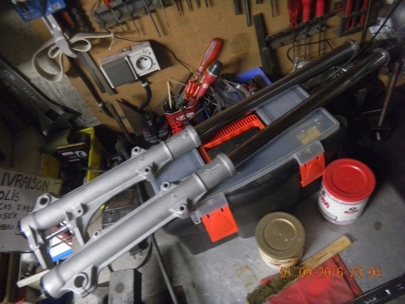

Message  veflat le Lun 12 Sep 2016 - 7:15
ça avance , ça avance ...
dernier boulot en date , refection de la fourche.
le démontage n'a présenté aucune difficulté ,et l'ensemble s'est avéré en bon etat ,même les caoutchoucs au fond des bouchons.
,les joints a lévre on été remplacés ainsi que les soufflets qui eux etaient en état de décomposition avancée ...
contrôle des tubes , nickel.
préparation des fourreaux pour le microbillage
et voila le boulot !
remontage  sur le cadre
prochaine étape ,  les roues ...   tout be continued

Re: allez , c'est parti , ma 75/6 sur la table d'operation
Message  jbt le Lun 12 Sep 2016 - 7:23
N'oublie pas de vérifier l'alésage des fourreaux avant remontage : il n'y a pas de bagues de friction dans ces tubes, et a force c'est l'alu qui s'use, qui s'use, qui s'use...
jusqu'à ce que la fourche vibre d'avant en arrière.
Poubelle ou réalésage pour y adapter des guides d'une autre fourche.
