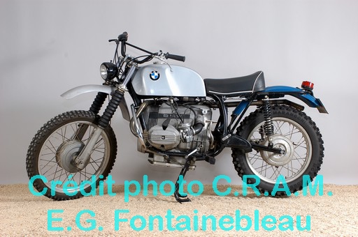

Message  le tueur de poules le Jeu 1 Sep 2016 - 15:20
salut a tous bien etant en montage de mon caferacer ou plutot de ma moto tout simplement,.. je me retrouve parmis les epaves qui jonche le garage glanées au fil des ans avec un avant de cadre d'r100 un bras/pont d'r65 et un autre d'r100 et un moteur boite d'r65 donc a peu pres tout ce qu'il faut pour faire une moto,..
n'ayant plus de trop de fric et surtout envie de ne plus rien avoir qui traine, il m'est venue l'envie d'une brele pour aller dans la cambrousse,.. en cherchant sur le forum je suis tombé sur un montage de JBT sur base de serie 5 et donc jaimerais arriver a quelque chose entre ça:
et ça:
en restant sur un paralever et en adoptant une fourche moderne a y etre il y aura le freinage qui va avec,.. et une monte de pneu a tetine car lusage sera exclusivement piste et santier,..
donc jai 2 3 (doutes) questions:
sur la transmission  n'ayant jamais chevauché le r65 jai un peu du mal a immaginer si le pont 31/9 tire assez court pour un usage exclusif rando en montagne (raide la montagne) et donc est il judicieux dadopter un pont d'r45? ou pas?
 les jantes, en 21 et en 18 pour cet usage, quelle marque me conseillez vous pour que ça dure,...?
pour le bras oscillant quelle serait la meilleure option le bras long ou le court?
bien voila jespere que jarriverais a quelque chose de coherent dans ma nouvelle avanture,.. au plaisir de vous lire!
le tueur de poules
Re: un r65 pour la rando
Message  jbt le Jeu 1 Sep 2016 - 17:45
Un paralever, c'est un monobras à parallélogramme équipant les R100GS, R80GS et R100R.
Un monolever, c'est un monobras rigide.
Toi, tu veux faire un montage avec un bras oscillant normal...
Le plus long sera le mieux, ça favorisera la motricité, déjà pas terrible, et ça te permettra de gagner du débattement à la roue pour le même déplacement angulaire du bras oscillant. Si possible avec un amortisseur de couple!
Pour le rapport de couple conique, le plus court sera le mieux, en rando tu ne rouleras jamais à 130...
Pour l'avant, évite de monter une fourche de cross, enduro ou trail moderne: trop hautes, avec trop de débattement, ça va déséquilibrer l'assiette de la moto. Et tu risques de coincer la roue avant contre le carter d'allumage.
Commence déjà par définir la hauteur et le débattement de l'arrière, sans exagérer pour permettre un bon travail du cardan et garder un débattement négatif d'un tiers.
En fonction de ça, tu définis une hauteur de l'avant avec une fourche qui corresponde à peu près au poids de la moto et qui conserve une assiette correcte.
N'oublie pas qu'en réhaussant la moto, il te faut rallonger la béquille, et que donc elle pèsera plus lourd, et qu'il faudra donc changer les ressorts de la béquille.
Sinon, c'est un super projet! J'ai toujours en tête celui de me refaire un scrambler comme celui que tu as vu, et en pleine rédaction de ce post, un voisin est passé pour m'inviter à rouler à un motocross d'anciennes ce WE, alors je crois que la démangeaison va reprendre...

Message  le tueur de poules le Sam 3 Sep 2016 - 22:24
jbt a écrit:Un paralever, c'est un monobras à parallélogramme équipant les R100GS, R80GS et R100R.
merci pour ma leçon de bras oscillant je me suis cuché moins con l'autre soir! et merci surtout pour les bon tuyaux!
pour la question de la hauteur/debatement arriere: ne serait il pas interessant de reahusser le moteur dans le cadre pour donner un peu moins d'angle au cardan pour gagner un peu plus en hauteur?
pour le choix de la fourche jai regardé et effectivement toute les meule d'enduro font 300mm de debattement c'est beaucoup trop,.. et bon je vais suivre ton conseil de monter l'arriere et de voir venir,..
sans quoi le reservoir de la moto me pose un souci,.. pour en trouver une solution qui soit sympa et en plastoc ou fibre,...
jai bien celui d'origine de la r65 il est un peu percé et franchement degueulasse mais peu servir pour faire un moule reste a trouver quelqu'un qui soit doué pour ça car moi je ne le suis pas,...
a moins de trouver quelque chose qui se monte en adaptaple si ça existe,...
en tout cas content de voir que mon caprice a reveillé le demon de la tetine parmis vous!!!
le tueur de poules
Message  jbt le Sam 3 Sep 2016 - 23:06
Réhausser le moteur est une solution, mais qui a énormément d'inconvénients:
-pas simple à réaliser
-impossible de démonter le filtre à huile, alors bloqué par le tube du cadre
-découpe obligatoire du carter de distribution, donc plus d'étanchéité sur le haut du moteur. Vraiment pas l'idéal en TT!

Message  le tueur de poules le Sam 3 Sep 2016 - 23:30
jbt a écrit:Réhausser le moteur est une solution, mais qui a énormément d'inconvénients:
je pensais pas pour le carter de distri,... blurpss!
et ce meme en rehaussant avec ça: http://www.motoren-israel.com/Shop/Engine/Race-Parts/Engine-raising-kit::187.html???
jai essayé de chercher si quelqu'un avait fait un montage avec ce kit sur le forum j'ai lu que quelqu'un avait fait une copie de ce kit en acier mais n'ai jamais vu ce que ça donne en vrai sur une moto,.. ça cuince aussi?
le tueur de poules
Message  flattwin66 le Dim 4 Sep 2016 - 10:29
Si tu met juste les rehausses motoren Israël il n est pas nécessaire de couper le carter de distribution. J avais présenter mon moteur (cadre/7 bi amorto) et ça passait. Le moteur se trouve moins haut de l avant que ceux dont l axe est passé au dessus du cadre, technique ou tu perce le cadre pour mettre une douille à l AR.
Par contre tu a toujours l obligation de baisser le moteur pour le remplacement du filtre. Ou alors tu lâche encore un billet et tu met une rehausse de carter avec filtre externe. A mon avis, tout ça est bien inutile pour aller ramasser des châtaignes par ici...
Message  goeland_ le Dim 4 Sep 2016 - 10:47
Je suis pas convaincu par la réhausse pour un usage même semi "TT" :
- Le carter est redescendu, ca annule le remontage du moteur
- Le filtre externe me parait bien exposé pour du TT
Message  jbt le Dim 4 Sep 2016 - 11:04
Et en plus, ça réhausse le centre de gravité alors qu'on cherche plutôt à le rabaisser pour le TT. A moins de vouloir faire du trial, ça n'a en effet pas grand intérêt, le jour où tu resteras coincé par les cylindres sur les bords d'une ornière, c'est que les repose-pieds les auront déjà largment labourées.
Message  buzzle le Dim 4 Sep 2016 - 11:27
Fourche à petit grand débattement, réhausse de moteur avec rabaissement du carter d'huile etc... Tout ça sont des faux problèmes venant du fait d'une hypothèse de départ erronée!
Un flat sur les sentiers de montagne est une fausse bonne idée; relever 170 kg de ferraille dans un petit chemin humide et en dévers, rattraper d'un coup de botte une dérive exagérée de la roue arrière avec une interférence cylindre/tibia.... Ce n'est pas une bonne idée...
Une moto de trial des années 70 - 80 serait à mon avis plus adaptée. ;-)

Message  jbt le Dim 4 Sep 2016 - 12:51
buzzle a écrit:Fourche à petit grand débattement, réhausse de moteur avec rabaissement du carter d'huile etc... Tout ça sont des faux problèmes venant du fait d'une hypothèse de départ erronée!
Bin déjà, une moto sur un sentier, en montagne ou ailleurs, c'est une mauvaise idée. Par définition, un chemin non carrossable n'est pas autorisé à la circulation, si on prend le terme "sentier" dans sa définition.
Alors 100 ou 170 kg, ça change rien, le montant de l'amende est le même (1500€ et saisie du véhicule dans le coin...).
Sinon c'est quand même pas ridicule un flat en chemin, ça demande un peu de précautions, mais ça a pas mal d'atouts quand même. Et la difficulté de le relever est facilement compensée par la précaution de ne pas tomber.
