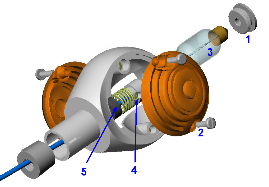

Message  Denisbm le Lun 19 Sep 2016 - 21:56
bsr à tous
comment enlever les clignotants en bout de guidon sur une r50/2
je voudrais changer de guidon pour en mettre un plat
merci Denisbm siffle

Bonjour Denis,
Si tes clignos sont des Hella, ça devrait ressembler à ça :
1 : démontage du bouchon (gros tournevis plat, pas le droit de déraper...)
2 : démontage des 4 vis de 3mm pour sortir les cabochons
3 : enlever la navette
4 : déconnecter le fil (petit tournevis plat), enlever l'isolant et le ressort.
5 : débloquer la vis (gros tournevis plat) puis appliquer un choc pour repousser son écrou conique (c'est lui qui par coincement assure le serrage du boîtier à l'intérieur du guidon)
Si tes clignos ne sont pas des hella, il faudra que tu imagines quel est le procédé de coincement utilisé...
Bon, si tu ne t'en sors pas ou si tu as peur de faire des dégâts, appelle au secours, nous sommes voisins !
Enfin n'oublie pas d'aller faire un tour par là !

Message  Denisbm le Mar 20 Sep 2016 - 17:12
Merci à tous cela m'a été très utile
effectivement Max ce sont bien c'est clignotants la que j'ai
je vais donc changer le guidon de ce pas  biker
