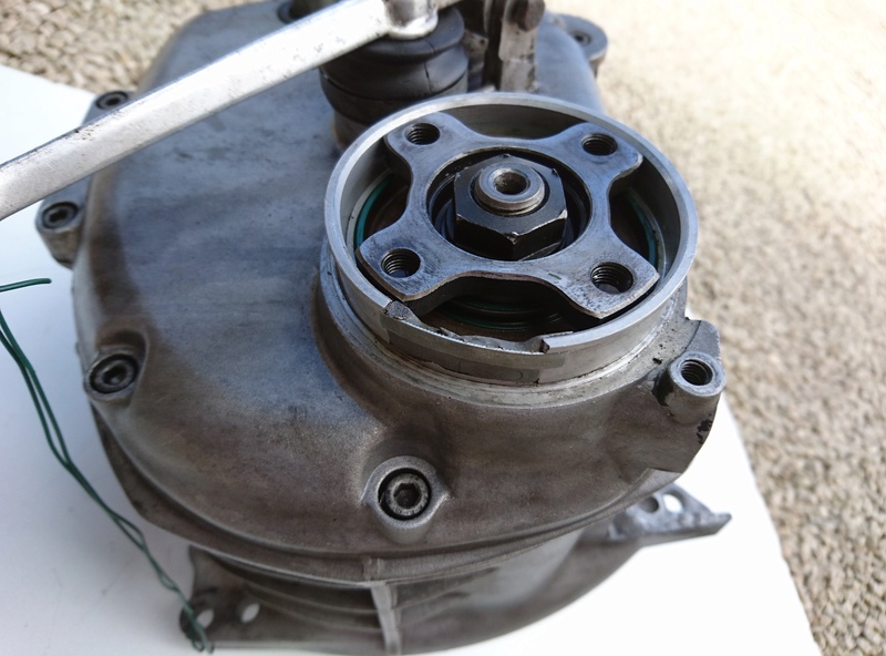

Poursuite du démontage et première réponse et déception : La fuite au niveau du soufflet de cardan s'explique mais le carter de boite a été cassé et
bricolé. (la fissure se prolonge au delà de la pièce cassée) le carter arrière de boite est à remplacer.
Quand je vois l'aspect de l'écrou de la noix, je me dis que tous les intervenants précédant n'avaient pas les bons outils et ou les bonnes compétences !!

Démontage de l'embrayage
J'ai fait des repères pour les trois pièces.
Restauration : c’est parti pour de nouvelles aventures Dsc_3519
J'ai positionné le volant moteur avec le repère OT devant l'orifice (point mort haut) et j'ai bien les deux repères sur les pignons de vilebrequin et d'arbre à cames.
Restauration : c’est parti pour de nouvelles aventures Dsc_3517
Restauration : c’est parti pour de nouvelles aventures Dsc_3518
Mise en place de la bride et clé avec la rallonge du cliquet pour produire le bon effort.
Restauration : c’est parti pour de nouvelles aventures Dsc_3523
Restauration : c’est parti pour de nouvelles aventures Dsc_3520
