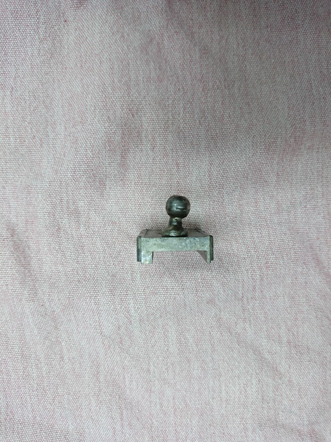

Message  Fr@nck03 le Jeu 17 Nov 2016 - 14:20
Je viens de constater que sur l'amortisseur de direction, l'axe sphérique qui est fixé sur la pièce coulissante est incliné.
Est-ce  normal ou doit-il être bien perpendiculaire à la pièce sur les deux axes ?
Restauration : c’est parti pour de nouvelles aventures - Page 5 Dsc_4120
Restauration : c’est parti pour de nouvelles aventures - Page 5 Empty Re: Restauration : c’est parti pour de nouvelles aventures
Message  Nicht über "Max" le Jeu 17 Nov 2016 - 15:52
en principe l'embout sphérique est parfaitement perpendiculaire à la crémaillère sur les deux plans :

Message  Fr@nck03 le Jeu 17 Nov 2016 - 18:04
Merci de ton retour Max.
Cela paraît plus logique, je vais dessertir l'embout et le remplacer par un embout à visser comme celui qui est fixé sur le cadre.
Je ferai suivre une photo lors du remontage.
Message  goeland_ le Ven 18 Nov 2016 - 7:42
pas facile : il y a très peu de matière....
Message  Fr@nck03 le Ven 18 Nov 2016 - 8:41
Si c'est bon goeland, hier soir j'ai percé doucement en commençant d'abord avec un forêt de diam. 3 puis de 6 juste pour laisser une petite toile de matière
afin de ne pas attaquer la pièce coulissante. Elle s'est ensuite séparée à la main.
En remplacement, j'ai pu visser un axe sphérique du même type que celui qui est sur le cadre.
Il faut quand même réduire la longueur du filetage de l'axe sphérique pour ne pas qu'il dépasse les bordures de la pièce coulissante afin de conserver sa fonction.
Voici l'ensemble près à être monté sur le Té inférieur de la fourche.
