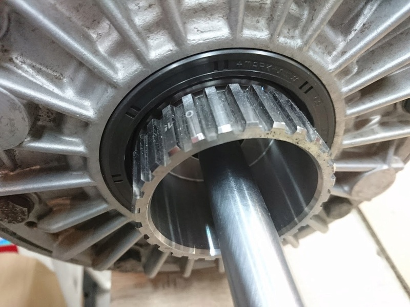

Je viens de nettoyer ma jante arrière et je viens de m'apercevoir que le taquet (couronne avec dentures intérieures) est en mauvais état.
J'ai fait remplacer l'arbre cannelé du couple conique et il n'est certainement pas recommandé d'avoir une liaison d'entrainement avec une pièce neuve et une pièce usagée ?
Le taquet est monté avec des rivets.
Retirer les rivets avec une disqueuse et un chasse goupil, c'est bon pour moi mais est-ce que je peux remonter et mater les rivets à froid.
Quelqu'un a-t-il déjà réaliser l'opération et quelles sont les précautions à prendre et l'outillage minimum nécessaire ?
Merci de vos retours clin

Après avoir donné à un coup de fils à un ami (Gaël) m'a recommandé de ne pas monter le taquet avec des rivets si je n'ai pas de presse.
Sur ses conseils je vais donc mettre des vis de très bonne qualité avec un point de soudure sur les écrous.
Ça ne devrait pas bouger.
J'ai donc meulé les rivets que j'ai ensuite chassé au chasse goupil.
Je fais bien de remplacer ce taquet car les cannelures sont attaquées. Il aurait été dommage de le laisser avec l'arbre neuf.

Pour la fixation du taquet (cannelures) voici comment je fais:
Chasser les rivets comme tu viens de le faire
Percer à 6 mm à la perceuse à colonne. La qualité de cette opération est déterminante pour la solidité de l'ensemble.
Utiliser des vis BTR de 6 non filetées sur 10mm (les couper à la bonne taille)
Mettre en place avec du frein filet bleu, couple maximum admissible par la vis (5 ou 6 kg/m)
Araser vis et écrou à la meuleuse et frapper la jonction vis/écrou au pointeau par deux fois, diamétralement opposés.
(sur la photo il n'y a qu'un seul coup de pointeau, je n'avais pas terminé le travail...)
J'ai opéré un certain nombre de roues de la sorte, ça n'a jamais bougé.

Message  Fr@nck03 le Mar 21 Mar 2017 - 13:16
Merci pour vos retours les gars clin
Je viens de regarder ma roue.
Mes rivets ont un diamètre de 6.34 / 6.40 et je passe un forêt de 6.40 dans les trous du moyeu de la jante.
Je ne pourrai donc pas fileter un M6.
J'ai appelé chez BMW dans la matinée, le taquet n'est plus en stock BMW France mais il y en a en Allemagne.
Je risque de les recevoir la semaine prochaine.
Je vais donc poursuivre le montage et l'ajustement des Dell et le réglage des câbles de gaz et de starter.
J'aviserai à la réception du taquet mais je pense monter et assembler avec ton processus beaujolais.
Frein filet + coup de pointeau car si je passe en M8 ça risque de prendre trop de place.
Par contre il est peut être préférable de mettre du frein filet fort. Tant qu'à faire.

Sur les roues à disque je n'ai jamais changé de cannelures je ne savais pas que les rivets étaient plus gros...
Les cannelures aussi sont différentes.
Je ne sais pas si passer en M8 est une bonne idée car il te faut repercer les cannelures qui sont en métal archi dur.
J'ai bouzillé quelques forets en essayant de repercer des cannelures de /5 qui sont en M5 pour passer à M6
La solution, c'est de forer avec un foret béton au carbure bien affuté m'a -t-on dit mais je n'ai jamais essayé.
Fais un essai sur tes cannelures avant de percer ton moyeu.
Re: Restauration : c’est parti pour de nouvelles aventures
Message  Fr@nck03 le Mar 21 Mar 2017 - 15:12
Fr@nck03 a écrit:Merci pour vos retours les gars clin
Oui, tu as raison, je vais attendre de recevoir le taquet et si ça passe pour du M8 j'essaierai de percer avec un forêt carbure.
Si c'est c'est trop dur, je demanderai à un copain mécano de me les percer avec un couteau sur une fraiseuse.
Si ce n'est pas possible au niveau encombrement, je resterai en M6.
Message  goeland_ le Mar 21 Mar 2017 - 19:19
J'ai un gros doute sur du M8 vue la place sur couronne pour la tête de vis.... dommage mais à vérifier clin
Et avec tes mesures, un M7 n'est pas envisageable saispas
Message  Fr@nck03 le Mar 21 Mar 2017 - 20:24
Si, c'est bon pour du M8, j'ai pris une des vis bombée que j'ai en stock et ça va aller pile poil.
Il y a un léger épaulement sur la jante de 13,80mm et le diamètre de la tête de vis fait 13,70mm.
10 vis M8 serrées au bon couple avec du frein filet ça devrait le faire.
La plus grosse difficulté sera le perçage des 10 trous et le taraudage des taquets.
Je vous ferai un retour comme d'hab.
