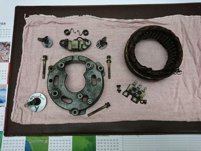

Ensuite démontage de l'alternateur, tout est oxydé et une vis à cassé dans le corps (obligé de percer et de tarauder)
comme j'ai quelques outils ce n'est pas le plus gênant.
Par contre je vais devoir acheter le stator et les annexes (porte balaies, cosses) et remplacer l'ensemble de la visserie c'est HS.
Restauration : c’est parti pour de nouvelles aventures - Page 3 Dsc_3810
Restauration : c’est parti pour de nouvelles aventures - Page 3 Dsc_3811
Restauration : c’est parti pour de nouvelles aventures - Page 3 Dsc_3913
Restauration : c’est parti pour de nouvelles aventures - Page 3 Dsc_3914

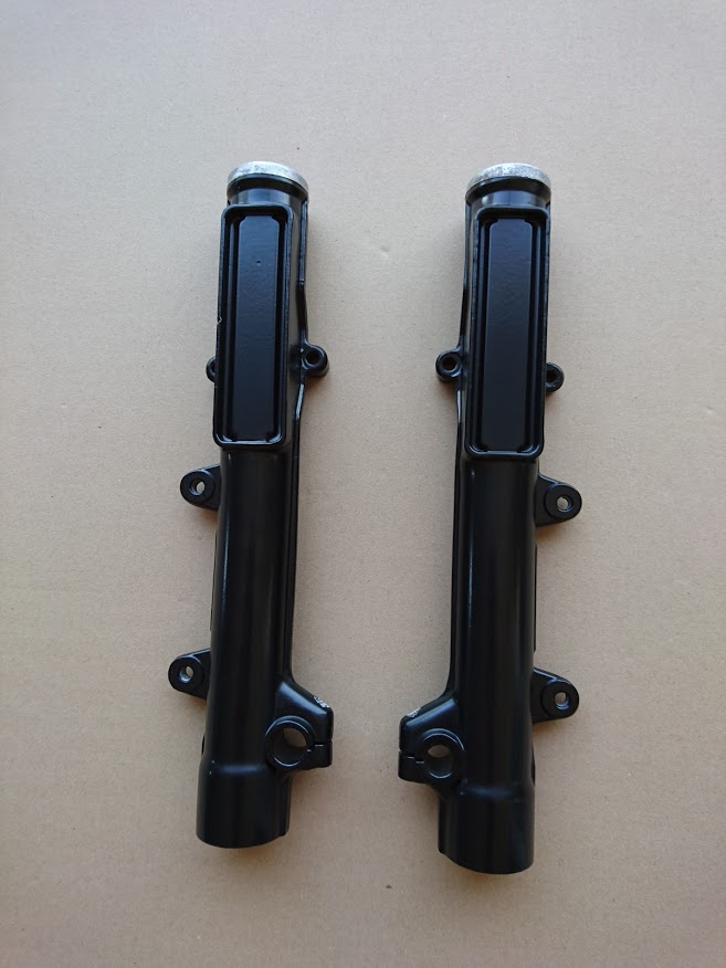

Et voilà, après sablage et préparation, réception des pièces peintes.
J'ai choisi le noir satiné que je trouve plus discret que le brillant et plus proche de l'état d'origine.
Époxy poudre cuit au four à 200°C chez SOGREMEP à Ligugé à côté de Poitiers.
Je suis très satisfait du résultat.
La béquille, c'est impressionnant quand je vois avant et après.
Avant :
Restauration : c’est parti pour de nouvelles aventures - Page 3 Dsc_2917
Après
Restauration : c’est parti pour de nouvelles aventures - Page 3 Dsc_3424
Restauration : c’est parti pour de nouvelles aventures - Page 3 Dsc_3422
Restauration : c’est parti pour de nouvelles aventures - Page 3 Dsc_3425
Restauration : c’est parti pour de nouvelles aventures - Page 3 Dsc_3423
Restauration : c’est parti pour de nouvelles aventures - Page 3 Empty Re: Restauration : c’est parti pour de nouvelles aventures
Message  Seven le Jeu 20 Oct 2016 - 1:05
Les fourreaux de fourche en epoxy, j'ai jamais osé ... même bien "bouché", t'as intérêt à bien nettoyer l'intérieur, tout de même   siffle
Message  evergreen le Jeu 20 Oct 2016 - 1:54
merde, croirait que c'est neuf  clin
Message  Fr@nck03 le Jeu 20 Oct 2016 - 7:15
Seven a écrit:
Pas de problème.
J'avais obturé les filetages avec des vis et rondelles bien plaquées puis plusieurs couches de scotch renforcé qui tient aux hautes températures.
C'est ce que fait le professionnel pour que ça ne bouge pas pendant le sablage et la cuisson de la peinture.
Pour limiter les risques, j'avais fait redescendre le scotch en haut du fourreau, ce qui explique que ce ne soit pas peint mais comme se sera recouvert
par les soufflets ça ne me gêne pas.
Message  Fr@nck03 le Jeu 20 Oct 2016 - 7:25
evergreen a écrit:merde, croirait que c'est neuf  clin
Oui comme tu dis.
Au-delà de l'aspect neuf, c'est la régularité et homogénéité de la peinture comme si les pièces étaient enveloppées même aux endroits qui paraissent inaccessibles.
Je pense que c'est un des avantages de la poudre qui est (aimantée partout sur la pièce) lors du processus de peinture contrairement à la peinture au pistolet ou il est plus compliqué de déposer la même quantité de peinture sur les recoins et accès difficiles.
Après dans le temps et les éventuels avantages et inconvénients entre peintures pistolet ou époxy, il y tellement d'avis contradictoires sur les différents posts que je me suis fié à mon propre avis et pour le moment je suis très satisfait du résultat. souris
Message  Seven le Jeu 20 Oct 2016 - 11:00
Oui comme tu dis.
Pour moi, y a pas photo, l'époxy "à chaud" reste le mieux, ma première utilisation de l'époxy remonte à 81  old  il y avait peu de couleurs et les poudres n'étaient pas d'aussi bonne qualité, pour le rendu, qu'aujourd'hui ... ça tient très bien dans le temps ... j'ai vendu ma 69/S en 91 à un ancien concess BM Parisien, il a toujours la moto aujourd'hui, elle roule régulièrement, malgré l'age du proprio et le nombre d'autos et de motos qu'il possède, cette mob est aussi belle que lorque que je lui est vendu  yess
La belle
Restauration : c’est parti pour de nouvelles aventures - Page 3 Img03610
Message  Fr@nck03 le Jeu 20 Oct 2016 - 11:57
Merci Steven, tu me conforte dans le choix que j'ai fais. clin
Je souhaite peindre mes culasses en noir satiné et j'hésite pour la solution soit de l'époxy comme le cadre ou au pistolet.
Tu as une expérience ou des retours sur la peinture des pièces moteur ?
Message  Seven le Jeu 20 Oct 2016 - 13:53
Seven, pas Steven  moque j'ai jamais tenté l'époxy sur des pièces moteur, à cause de la chaleur, ma seule tentative a été faite sur les silencieux Lafranconi de ma Le mans, peint en noir satiné, ça n'a pas bougé, mais sur les culasses, la chaleur ne va pas se dissipée, l'époxy étant épais, un bloc moteur, en faisant extrêmement attention aux passages d'huile ou les caches culbu, ça ne posera pas de problème  bien
Message  Fr@nck03 le Jeu 20 Oct 2016 - 16:55
Toutes mes excuses pour avoir écorché ton prénom, Seven.
Merci pour ton retour.
Message  Seven le Jeu 20 Oct 2016 - 19:48
Y a aucun problème, c'est un de mes 2 pseudo ... je roule en Seven  yess
