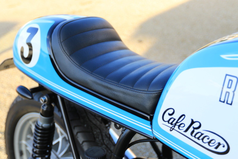

guiyom a écrit:Je suis impressionné par le boulot réalisé.
La peinture est très belle et aurait pu à mon sens se passer des lettrages sur le réservoir, mais sur ce point, je ne veux peux me permettre de gâcher ton plaisir !
Bravo !
Merci guiyom,
La peinture est vraiment très personnel, je l'ai fait au feeling et si je devais la refaire, je ferai peut-être légèrement différemment.
J'avais fais un croquis et collé des papiers sur un réservoir d'essais, après le peintre s'en ai inspiré au mieux mais il a fait quelques petites modifs car le respect des largeurs
de bandes et d'autres contraintes ne facilitait pas la réalisation. De plus je n'avais pas tout coté mais donné une orientation. C'est un artiste, je lui ai donné l'idée mais c'est lui qui a réalisé.
Je voulais du noir pour garder l'esprit des vieilles BMW des séries 2. Avec le dessin sur logiciel, j'ai testé toutes les couleurs à la place du bleu en gardant le même esprit.
Du rouge, du orange, du gris, du vert et finalement je me suis orienté vers le bleu même si c'est une couleur froide.
Les trois couleurs Noir / Blanc / Bleu rappel l'appartenance au logo BMW. Je précise que le bleu, n'est pas celui du logo mais qu'il se rapproche du bleu du logo Motorsport
car la référence était introuvable, je l'ai prise sur un nuancier.
Je suis vraiment très content, certains vont trouver trop tape à l’œil et moto de kéké mais je me suis fait plaisir. C'est ma deuxième machine, donc moto particulière, moto passion.
Cette expérience à vraiment été passionnante sur le plan des échanges humains.

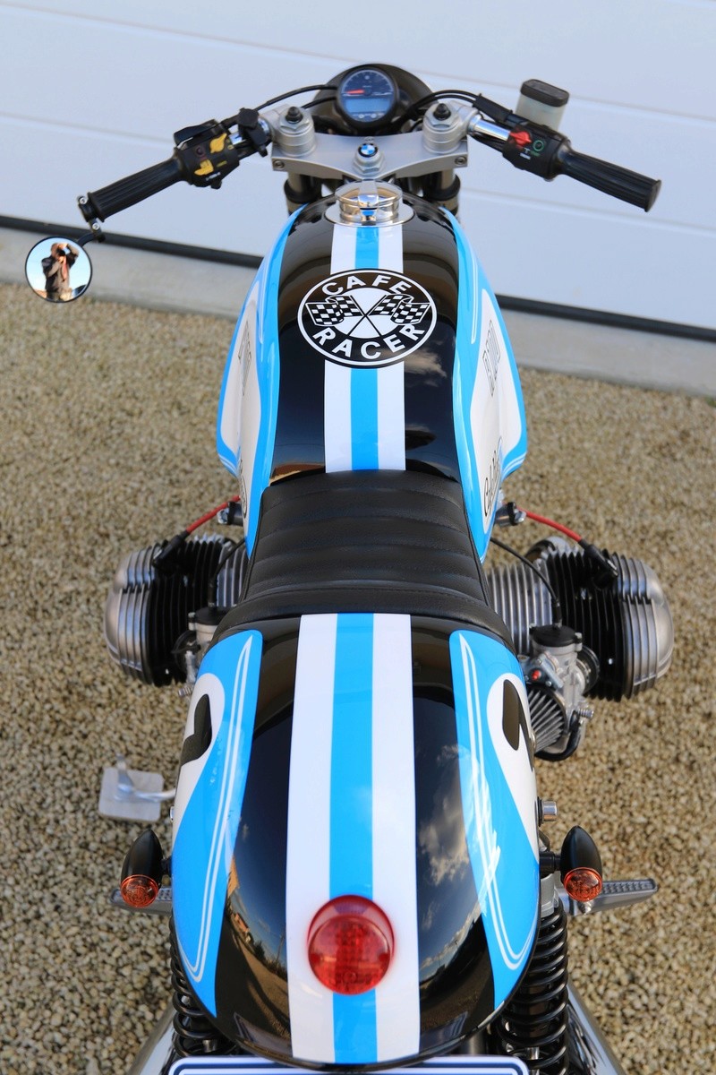

Aujourd'hui, je suis sorti de bonne heure du boulot pour profiter de la fin d'après midi ensoleillée et du temps sec mais vif (9° à 16h30).
La moto est donc enfin descendu de la table élévatrice depuis le démontage, remontage de la boite de vitesses.
J'en ai profité pour faire une petite séance de shooting photos état peinture neuve avant de faire une petite balade d'une quarantaine de kilomètres en passant
par la concession BMW pour leur présenter la machine terminée et pour voir si mon casque était arrivé.
L'occasion était trop belle pour la photographier entourée des machines d'aujourd'hui.

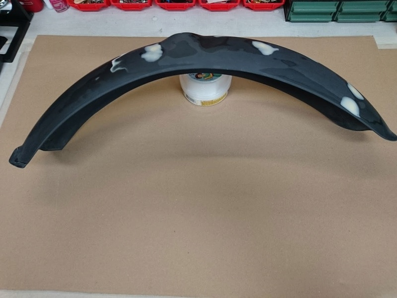

Hier soir, une dernière préparation sur le garde-boue arrière modifié et apporté ce matin au carrossier pour le peindre en noir satiné.
Comme pour un bon spectacle, je termine par le feu d'artifice d'images, le R100 Café Racer pris sur presque tous les angles. clin

Message  Fr@nck03 le Jeu 16 Nov 2017 - 21:19
Ornach a écrit:
Christophe Jean-Michel a écrit:Ce n'est pas ma tasse de thé le café racer mais là, je suis admiratif, pour le moins !
J'imagine le plaisir de rouler avec ce bel engin et la grande fierté qu'il plaise au plus grand nombre...
+1 splendide dans le salon; qu'en dit ta femme ?
mais je ne verrais pas traverser la France ou plus avec ça ! mais ce n'est pas fait pour ça!
Je suis capable d'admirer les objets que je possède, cette moto en particulier mais dans le garage, elle est très bien.
Ma femme, nous sommes pacsés, elle regrette que cette machine n'ai qu'une place mais en faite, ce n'est pas une passionnée de moto et puis quand nous partons en duo, nous prenons le K13S, avec le top case et les valises.
Donc cette moto solo, elle est effectivement pour me faire plaisir. souris
Ornach a écrit:mais je ne verrais pas traverser la France ou plus avec ça ! mais ce n'est pas fait pour ça!
Y a juste la place de la brosse à dent! je ne suis pas sur qu'on puisse mettre le tube de dentifrice! clin
Faut prévoir de rouler léger, mais c'est faisable, rappelle toi Meymac
Tu vois , le cafra derrière, il sert même d'étendoir à linge
Tout à fait d'accord avec beaujolais racer. bien
On va pas ce mentir, la moto n'est plus aussi confortable qu'en version d'origine et il n'y a plus que la solution du sac à dos de rando pour optimiser le maximum de bagage mais bien plus qu'une brosse à dent. clin
De plus la position est plutôt bonne, le fait d'avoir positionné les bracelets aux dessus du té de fourche avec peu d'angle d'inclinaison me permet de ne pas fatiguer plus que sur le K13S, je dirai même moins car à faible vitesse, je suis moins en appui sur les poignets.
Je suis allé en Dordogne cet été et en restant 3 heures de suite sur la selle s'en faire d'arrêt, j'étais frais comme un gardon. lang
Pour les bagages, je laisse partir madame avec dans la voiture et ça me va bien, de toute façon, nous sommes des égoïstes, être derrière une moto ne nous ferait pas spécialement plaisir, du moins pas très longtemps, donc autant faire de la bécane en solo, en plus je suis certain qu'elle n'aura pas peur.
(j'en profite, pour te souhaiter bonne fête, je viens d'ouvrir une bouteille, c'est le 3ème jeudi de novembre) lol!

Oui, je voulais dire le choix de la peinture et des logos, la réalisation, c'est pour les pièces pas pour l'opération de peinture.
Ta machine à été faite avec beaucoup de gout et de passion , et ça se voit . biker
