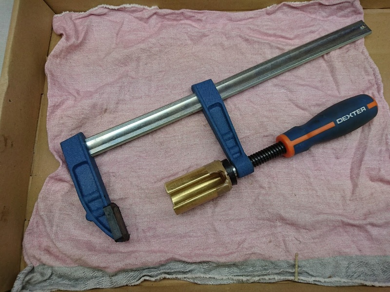

Cette semaine, préparation des culasses pour les envoyer en intervention chez Pocka. (guides, soupapes, ressorts, demi lune et rectification des sièges et des plans de joint)
Démontage des soupapes avec le serre-joint et une bague faite maison en laiton.
Microbillage intérieur extérieur en vue de la finition ultérieure en peinture.
