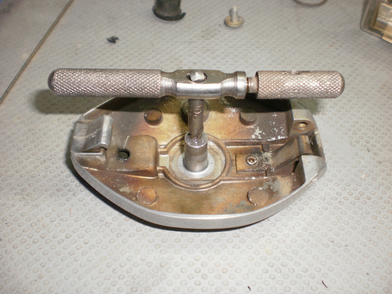

Le rivet s'extrait aisément en chauffant le dessus du bouchon.
Changement du joint liège de bouchon de réservoir sur série 5/6 P1220713
Changement du joint liège de bouchon de réservoir sur série 5/6 P1220714
Un sertissage maintient le joint entre les deux plaquettes.
Changement du joint liège de bouchon de réservoir sur série 5/6 P1220715
Changement du joint liège de bouchon de réservoir sur série 5/6 P1220716
Le rivet est disponible chez Bmw. Il y a suffisamment de matière dans le bouchon pour le remplacer par une vis de 5.
Changement du joint liège de bouchon de réservoir sur série 5/6 P1220717
La disparition du sertissage rend le guidage du combo joint/plaquette incertain: brasure d'une rondelle afin d'assurer un bon centrage.
Changement du joint liège de bouchon de réservoir sur série 5/6 P1220718
Le joint fait 65 mm x 45 mm, épaisseur 2 mm. Le liège de qualité peut se trouver chez les fournisseurs de podologue.
Les perçages de mise à l'air libre sont vérifiés.
Changement du joint liège de bouchon de réservoir sur série 5/6 P1220719
Assemblage des disques par brasure.
Changement du joint liège de bouchon de réservoir sur série 5/6 P1220720
Traces de chauffe attestant un défaut de concentration de l'ouvrier sans préjudice pour l'étanchéité.
