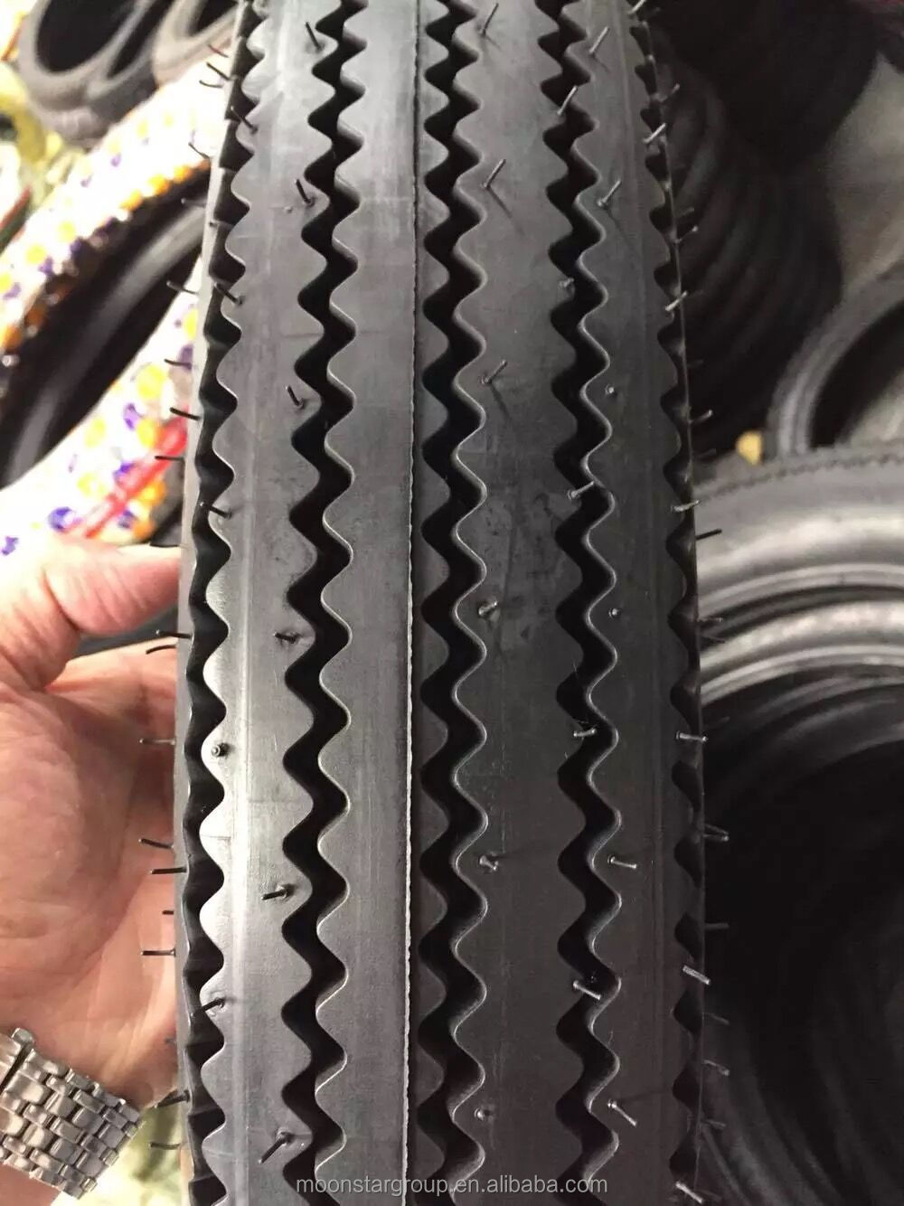

On est au cœur du sujet.
Tout dépend de la pratique old et des conditions météo ! ...
Quand on voit des anciens pneumatiques refabriqués pour la cause vintage ! ...
Une fois montés ces pneumatiques sont carrés  mort de rire ou presque.
