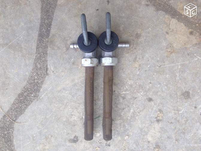

Salut à tous
J'ai pété la manette de mon robinet d'essence. Comme j'ai plein de pièces détachées, je l'ai ouvert pour remplacer le levier cassé par un autre. Et bien sûr, ça fuit ! je pleure faché
Y a t-il une méthode miracle pour le remon,ter ? Pate à joint sur le filetage ?Loctite ? Ca me fait iech d'en acheter un neuf, vu le prix ! yaaa
Merci pour le bon conseil ... coucou

Tu as raison, je n'ai pas préciser. Ce sont ces robinets. J'aimerais bien me payer une paire d'Everbest, mais quand on voit le prix des refabrications ... argg
remontage robinet essence 3e3f5f10

Ça fuit où?
A la manette?
T'as bien remis le joint noir en place et serré suffisamment?
remontage robinet essence S1036510
remontage robinet essence Empty Re: remontage robinet essence
Message  NONO84 le Lun 17 Oct 2016 - 11:01
Bin oui, j'ai remonté comme c'était monté, puisque que ça ne fuyait pas. J'ai serré à la pince multi. Les joints en bon état ... Par contre, je vois qu'il semble y avoir un torique sur le pourtour du levier. Le mien doit être naze, je n'avais pas vu ... je regarde ce soir. coucou

A propos, Où se monte le joint entre le réservoir et le robinet ? Au dessus du filtre ou au fond de " l'écrou" ?

Message  Papiflat le Lun 17 Oct 2016 - 19:30
Si je ne m'abuse (y a 6 ans) c'est la base du filtre tamis qui fait joint Twisted Evil , pas mettre de joint cuivre Evil or Very Mad

Message  moumouille49 le Lun 17 Oct 2016 - 19:42
apparemment , il y a un joint , pièce N° 2 mais je ne suis pas sûr du montage. J'ai un suintement à ce niveau sur mon 100RS

Message  Papiflat le Lun 17 Oct 2016 - 21:32
Papiflat a écrit:Si je ne m'abuse (y a 6 ans) c'est la base du filtre tamis qui fait joint  Twisted Evil , pas mettre de joint cuivre  Evil or Very Mad
remontage robinet essence Filtre10
Moi j'ai monté ce qu'il y a sur la photo et serré comme l'a expliqué "Palica" et pas la moindre fuite depuis 6 ans ! ton joint (2) est représentatif de celui de la base du filtre tamis. Fais comme sur la photo , mets l'écrou , emmanche le filtre tamis sur les deux tubes et règle comme expliqué sur le tuto et ça doit le faire !!!
Bien sûr tout doit être propre au montage pour "serrer étanche".

Message  moumouille49 le Mer 19 Oct 2016 - 18:40
bon , j'ai fait comme vous avez dit. ça a l'air d'être bon. Il n'y aura plus d'odeur d'essence dans le garage !!! Merci. bien

Message  moumouille49 le Mer 19 Oct 2016 - 19:43
Papiflat a écrit:Tu vois qu't'es un bon... siffle souris bien bien bien
Tu parles!!! Super bon même remontage robinet essence 145644  !!! Cela dit , sur le tuto , il y a un joint... Même qu'il est rouge... Au dessus du collet du filtre...

Message  Papiflat le Mer 19 Oct 2016 - 19:56
Ben si t'as fait comme moi , c'est que le joint rouge sur le tuto... ils l'ont mis pour voir si on étaient débrouillards  siffle  hahaha

Message  moumouille49 le Mer 19 Oct 2016 - 20:11
Papiflat a écrit:Ben si t'as fait comme moi , c'est que le joint rouge sur le tuto... ils l'ont mis pour voir si on étaient débrouillards  siffle  hahaha
ben , j'ai fait le montage sans joint , à sec et sans vaseline , ça a l'air de tenir... Mon précédant montage , celui qui suintait , avait un joint comme sur le tuto.

Message  NONO84 le Lun 24 Oct 2016 - 16:14
Hop ..; ayé, ça marche nickel. Merci pour le tuto, je n'avais pas remarqué le joint torique ... yess
