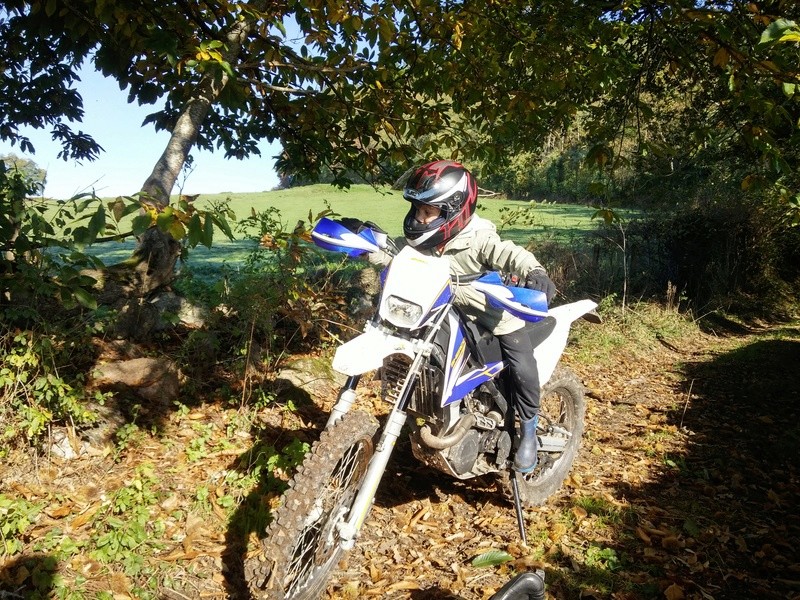

Message  luclmf le Sam 29 Oct 2016 - 12:56
Mon idéal TT , ma p'tite Sherco 290 . Poids plume , basse , confortable , pas très puissante mais un couple impressionnant .
Pas mieux pour aller aux châtaignes (Superbes cette année )
Et puis un deux temps des fois c'est sympas  bien
luclmf
