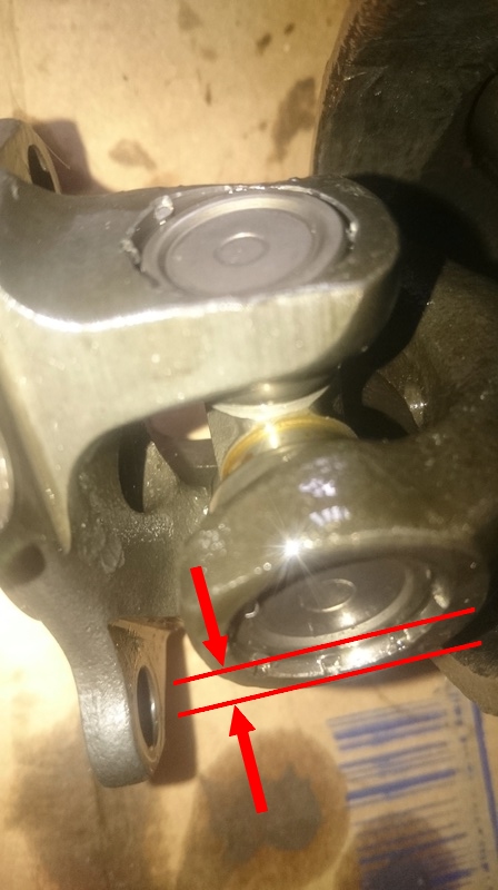

Ah oui, quand même. Sur un de mes axes, y'a bien 1cm de jeu !!!
C'est ballot, je vais être obligé d'aller en Auvergne siffle
atis

Je vais vous poster des photos. Je ne suis pas certain de bien comprendre.
atis

Le jeu est le même dans l'autre axe ?
Je ne sais pas si un jeu aussi important est courant...
Les professionnels ?
Re: [R80ST] Bruit suspect quand on débraye
Message  ffrd le Lun 14 Nov 2016, 11:28
yaaa Stoppe tout ou sinon ça finira comme ça !
Faut démonter ta transmission et soigneusement l'inspecter.
L'état des cages surtout.

J'ai bien réceptionné le malade et je me suis livré a un examen approfondis, le compte rendu opératoire est valable pour toutes les -rares- R65GS, les R80GS et autres R80ST.
Pour les Monolever, je ne suis pas si sûr, because le ressort de tension des cames est conique.
Le démontage ne m'a pas posé trop de problème, j'ai du quand même utiliser une autre plaque d'embase,
Pour les habitués de ma prose, notez que j'ai viré le calendrier tendancieux de "captain América" et je l'ai remplacé par un tableau d'art moderne "Absence"  souris
Une fois comprimé, le circlips le démontage peut commencer.
Une cage est explosée, c'est irrécupérable, les dégâts sont irréparables. Toute tentative pour rapprocher à la presse la cage a aiguille, se solderait par une destruction de ladite cage et malheureusement, ces composants ne sont pas détaillés, ni disponible dans l'after market.
Plus grave les traces de choc sur le forgé coté boite de vitesse, une telle marque c'est un gros choc suivi d'une belle déformation.
Outre cette déformation, la boite et plus particulièrement les roulements ont très certainement reçus. Il faudra que tu les surveilles, enfin, il faut écouter sa boite pour prévenir toute détérioration des roulements.
Les traces bien visibles sur l'arbre indiquent qu'il tourne comme une patate, ce qui est confirmé par la marque de frottement à l'intérieur du bras oscillant (à l'endoscope on le voit bien).
La flèche jaune indique le frottement sur le bras et la rouge l’endroit du frottement a l'intérieur du bras oscillant,
la mise en rotation sur un tour, après blocage du croisillon montre que l'arbre tourne comme une patate !
Ce n'est pas énorme, mais c'est pas le top.
18mm de diamètre d'acier forgé quand même...
Bon, y a plus ka chercher un arbre de transmission avec des croisillons en bon état, ni bloqués, sans point dur et bien entendu sans jeu excessif (0.5mm grand maxi de jeu).
