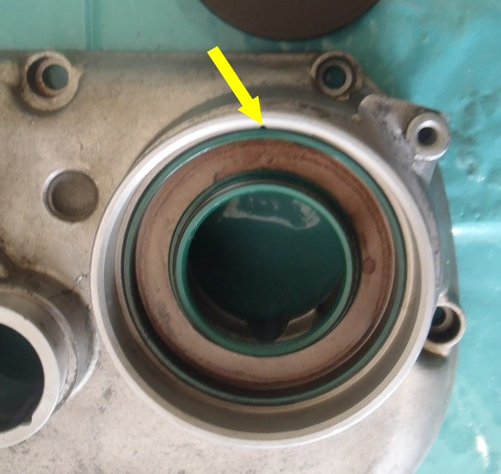

ludo 49 a écrit:Désolé mais je ne comprend pas trop l'histoire de mise à l'air libre du tunnel qui se fait par la boite!
Indiqué par la flèche, ce petit orifice évacue les surpressions de la boite de vitesse par la vis creuse de fixation du câble de vitesse.
Ha oui exact j'avais lu cette info dans mes recherches, merci :) Il faut d'ailleurs que je me penche sur le branchement du câble compteur car je ne suis pas sur d'avoir la vis creuse... et je n'ai pas de compteur non plus car il est HS. J'en profite pour poser une autre question. Est-il possible de remplacer le câble par un bouchon ou autre pour ne pas avoir de fuite?

[quote="ludo 49"][quote="ffrd"][quote="ludo 49"]Désolé mais je ne comprend pas trop l'histoire de mise à l'air libre du tunnel qui se fait par la boite![/quote]
[url=https://servimg.com/view/12529842/8029][img]https://i37.servimg.com/u/f37/12/52/98/42/orific10.jpg[/img][/url][/quote]
Merci[/quote]
Si tu veux supprimer le câble de compteur, il faudra effectivement étanchéifier l'orifice, non pas pour éviter les fuites mais surtout pour éviter que de l'eau ne rentre à l'intérieur.
Mais comme te l'a expliqué François, la vis de retenue du câble est creuse et permet la mise à l'air libre de ta BV.
Il faut donc respecter ce montage ou trouver une autre solution pour mettre une mise à l'air de la boite.
Il faut savoir que le joint du couvercle a un déflecteur qui empêche à l'huile d'être éjecté directement vers cet orifice.
