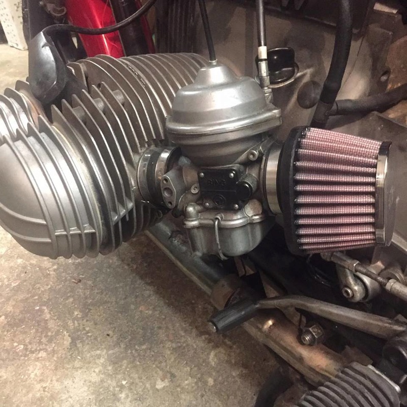

Message  Antoinemotopassion le Jeu 19 Jan 2017 - 15:18
Et bien voilà, 1 mois après mon dernier post, je reviens (bonne année).
Quelques modifications, beaucoup de questions, bref du boulot quoi.
On Commence par le plus simple, l'installation des filtres à air et du reniflard (tellement drôle ce mot) K&N. J'ai commandé une plaque pour recouvrir la partie arrière du moteur.
Ensuite, les échappements, aaaah les échappements, 3 semaines pour recevoir une cléf, on retire la boite à air et on élabore un Y homemade. Je suis pas soudeur, mais le résultat est plutôt cool (les bandes vont venir recouvrir les tubes) et puis installation d'un silencieux mégaton noir mat (les bandes seront noirs).

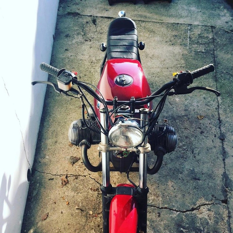

Message  Antoinemotopassion le Jeu 2 Fév 2017 - 23:53
Salut à tous,
alors avant de rentrer dans plus de détail, voici la moto, à aujourd'hui.
J'ai vernis le phare ne jaune pour un look plus old school. Perte de 20% de luminosité selon les experts, mais une bonne visibilité cependant.
Voici la sortie d'échappement, tourné vers l’extérieur (volontairement). J'ai également posé les bandes thermiques. la ligne est plus cool, je suis très content du résultat. le son est très jolie et plutôt discret (DB killer + isolant en masse ). J'ai également posé la plaque & 2 mini led pour l'éclairer.

Et une petite dernière pour la route, cornet K&N, reniflard + YxBandes thermiques noirs

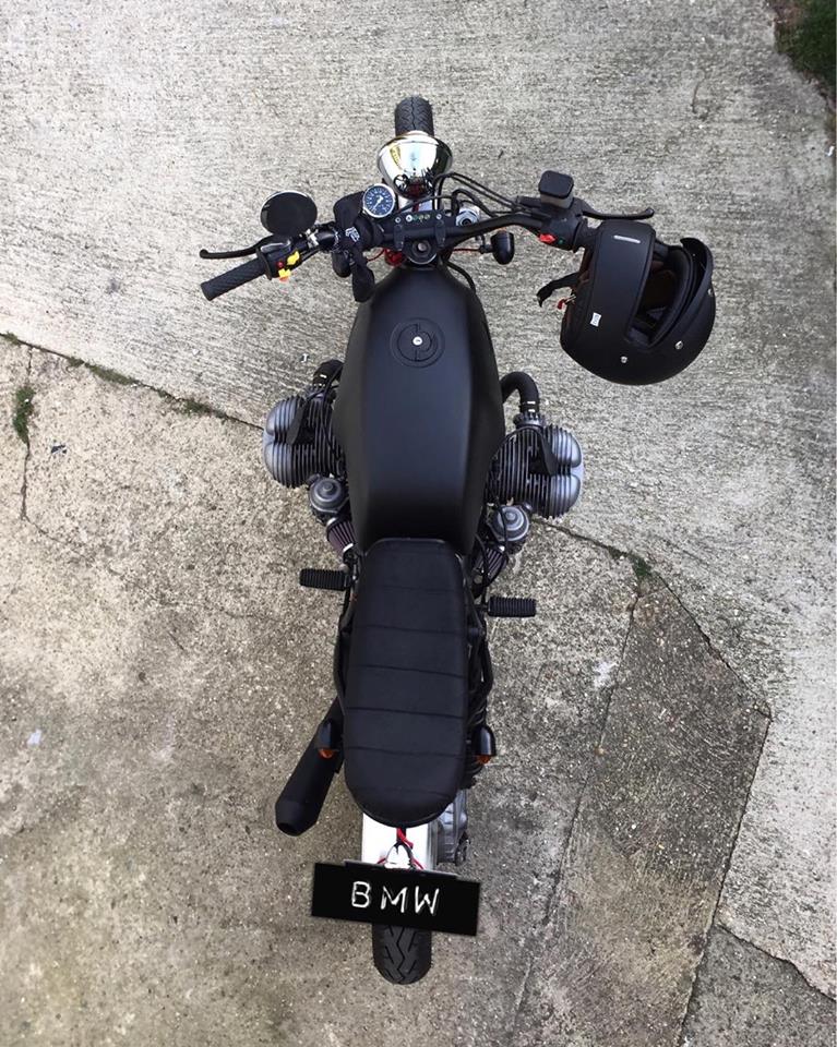

Message  Antoinemotopassion le Dim 26 Fév 2017 - 15:23
Salut à tous,
petit update de notre projet R80 et je peux vous dire que les nouvelles sont excellentes!
nous y sommes presque, ne manque plus que de nouveaux pneus & l’installation des soufflets.
Nous avons sablé le réservoir avant de le repeindre en noir mat (pas d'originalité dirons certains, mais c'est la couleur que je voulais).
il faisait beau, la moto tournait comme une horloge, comme 2 enfants avec un nouveau jouet nous avons essayé la moto sur quelques centaines de mètres. La moto à une pêche d'enfer, elle ronronne et le son du silencieux est juste superbe. Pas trop bruyante, merci la laine de roche.
Beaucoup de fumé à l’arrêt avec la bande thermique. Sinon rien à dire.
Je suis heureux de la tournure du projet!
