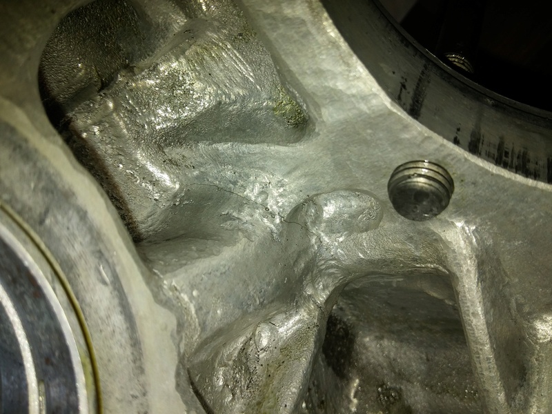

Message  luclmf le Jeu 20 Juil 2017 - 19:29
J'ai enfin fini de tout désosser , voir même de tirer quelques conclusions .
Pour commencer , les surprises :
Siège de soupape d'admission , pas celuis qui souffre le plus , le morceau manquant prouve que c'est un siège en métal fritté que l'on m'a monté . Une matière pas vraiment adaptée à notre utilisation . Bon c'est mort ...
Curieux cette trace ...
Après mise en évidence avec un produit de ressuage .
Le bloc est fendu ! Coté gauche , en plein sur le conduit d'huile qui alimente le palier AR qui lui même alimente le coussinet droit , celui qui à cassé .
Je ne comprenais pas pourquoi le droit avait lâché alors que le gauche était neuf ! Suspect
Rupture de fatigue pour le bloc , pas mieux pour les culasses .
Ce moteur en a marre et mérite sa retraite , on va repartir sur de nouvelles bases et surtout avec de nouvelles idées pour faire plus costaud bien .
J'ai un bloc d'avance (merci encore Zimm) un vilo neuf , des culasses et cylindres . Le gros du taf sera sur les culasses , quelques heures d'usinage en perspective , le plus difficile va être de trouver les compétences et les bon matériaux mais j'ai déjà quelques bonnes pistes , à suivre ...
luclmf

Message  L'arverne le Jeu 20 Juil 2017 - 20:05
Prend tes pièces chez Lustucru, pas d'eufs fêlé chez Lustucru.
Au moins tu as une cause.

Message  Mick13 le Jeu 20 Juil 2017 - 23:24
l'équilibrage de l'ensemble mobile est OK ? Je pense a ça pour le bloc fendu
Métal fritté pour un siège, ça ne me choque pas
Effectivement, il faut repartir a zéro
Re: LA 89, LA MOTO DE TETE DU FLATIS'TEAM
Message  fondu-21 le Ven 21 Juil 2017 - 6:50
deux carters cassés a cet endroit sur des side car de route a cause de contraintes sur le cadre
jc
fondu-21
Message  luclmf le Ven 21 Juil 2017 - 17:00
Mick13 a écrit:l'équilibrage de l'ensemble mobile est OK ? Je pense a ça pour le bloc fendu
Aucune vibration sur notre moteur , mais le carter à subit de sérieux choc avec les casses .
J'ai rien contre le métal fritté pour les sièges , c'est même plutôt (ouaff) bien nos motos de route pour ses qualités auto lubrifiant , très dure , s'use peu et bien adapté au sans plomb .
Mais c'est pas top pour la piste , trop dur et cassant , sensible au cliquetis (se désagrège ) , favorise le rebond des soupapes .
Le top c'est ça : CUBE2 , alliage cuivre béryllium , très dur , même coef de dilatation que l'alu donc risque bien moins de "tomber" , absorbe le rebond de soupape , insensible au cliquetis et surtout a une grande capacité d'échange thermique ce qui permet de refroidir la soupape d'échappement .
D'autre alliage de cuivre vont bien aussi : NS5 (CuNi2Si) ou UN3S (CuNi3Si)
Voila ce qu'il nous faut trouver .

Message  Mick13 le Ven 21 Juil 2017 - 18:52
C'est très intéressant comme avis, effectivement une nuance avec un coef de dilatation proche est un avantage, tout comme le fait que ça soit "tendre"
Je connais sans doute des fournisseurs capable de fournir du rond dans ces nuances, mais je te conseille de demander un certificat de conformité, sinon, "ils" peuvent te vendre une nuance pour une autre ....

Message  luclmf le Ven 21 Juil 2017 - 19:39
Faut effectivement trouver une boite sérieuse , par contre pour le CUBE2 ça va pas être facile , et puis l'usineur doit  justifier d' un système d'aspiration au norme  à l'inspection du travail pour le travailler car classé cancérigène (béryllium).
luclmf
Message  goeland_ le Ven 21 Juil 2017 - 21:05
Le fritté sur un siège est classique et normal
Du béryllium, c'est une solution F1 et interdite depuis plusieurs années, pas sur que des usineurs sachent le travailler
Message  luclmf le Sam 22 Juil 2017 - 10:12
Les alliages de Béryllium ne sont pas plus interdit que les armes à feu ou le lait cru , ils sont réglementés ni plus ni moins .
  http://www.ngk-alloys.com/NGK_Berylco_Catalogue_Fr.pdf
Les sièges de F1 sont toujours fait de cet alliage , ce qui leur a été interdit ce sont les dômes de culasse complet usiné avec ça pour empêcher la détonation .
La première fois que j'ai vu ce type de siège c'est sur un mono ducat desmo en vma et il n'etait pas le seul ainsi monté .
Aujourd'hui c'est de plus en plus utilisé sur les cross 4temps car ils utilise des soupapes titane traitée ce qui interdit le rodage , le Béryllium leur permet de rester étanche .
http://www.smxparts.com/accueil/115-remplacement-sieges-de-soupape-acier-ou-beryllium-.html
Pas si chére ! Dommage qu'ils ne peuvent pas faire les gros diamètres ...
Message  goeland_ le Sam 22 Juil 2017 - 11:34
Effectivement pour le bronze/béryllium, c est un élément de l'alliage
Je croyais que tu parlais de béryllium pur clin

Message  luclmf le Mar 15 Aoû 2017 - 19:18
Vu que j'ai du temps à perdre j'ai commencé à m'occuper du nouveau bloc
Donc grattage intégral de l’intérieure .
Parce que ça m'amuse , et puis ça me permettra de faire un ressuage de tout le bloc pour être sur qu'il est nickel .
Mais avouez qu'il y a une quantité de bavure à l’intérieure ...
luclmf

Message  fondu-21 le Mar 15 Aoû 2017 - 19:27
dans le temps on disait que ça agrandissait la surface en contact avec l'huile et améliorait le refroidissement idem pour le polissage de l'extérieur mais la c'était la surface en contact avec l'air
 c'est peu etre une idée reçue
mais bon c'était avant lol!
c'est joli
a bientot
jc
fondu-21
Message  Mick13 le Jeu 17 Aoû 2017 - 8:19
Le fait de casser les bavures et arêtes est indispensable sur un bloc de course : c'est a l'état brut des éventuelles amorces de criques.
Dans le temps c'était une pratique courante.
Très bonne idée, le ressuage intégral.
Message  luclmf le Jeu 17 Aoû 2017 - 18:28
fondu-21 a écrit:dans le temps on disait que ça agrandissait la surface en contact avec l'huile et améliorait le refroidissement idem pour le polissage de l'extérieur mais la c'était la surface en contact avec l'air
C'est pas faut , mais j'ai monté un gros radiateur d'huile pour faire ce boulot .
Çà va aussi permettre à l'huile de descendre plus vite et surtout de réduire le Blow By .
luclmf
