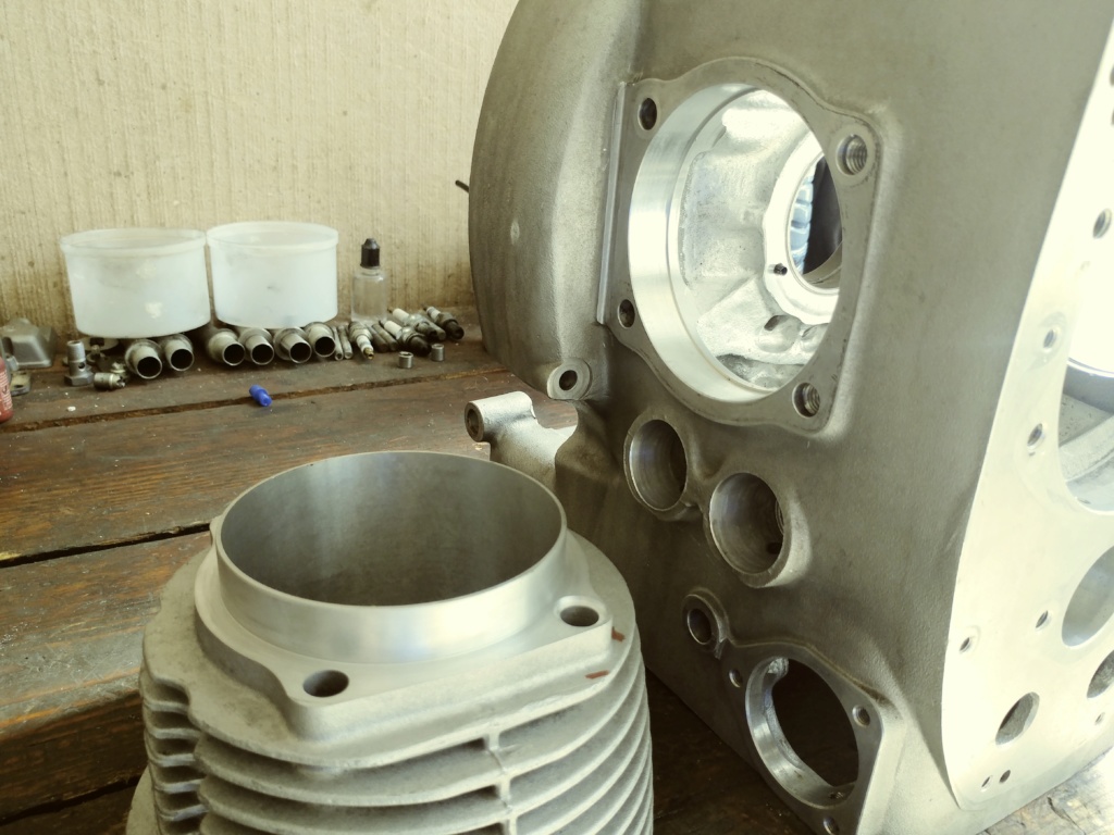

Voila quelques photos de l'avancement de celui ci :
Les cylindres sont alésé en 98 , les carters également en 101 mm , les bielles baguées en 20 mm .
Reste le nickasil des cylindres à faire , le vilo va arriver , j'ai l' aac .
Vais attaquer les culasses , gros morceau ...
